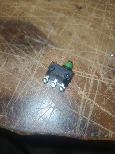

So, dann wie versprochen.
- ZV Modul/Schloss ausbauen. Dazu muss der Türgriff raus - zwei Schrauben unter kleiner Abdeckung. Türverkleidung abnehmen und kleine Abdeckung raus, direkt am Schloss außen die Schrauben lösen, aufpassen, dass es nicht reinfällt. Am Fensterheber Mechanismus vorbei raus. Beim C70 muss der Fensterheber raus, der Vollständigkeit halber...
- Versiegelung an den Kontakten abkratzen, sehr nervige Aufgabe.
- Wenn soweit sauber, dass Kontakte erreichbar, alte Schalter ablöten.
- Ich habe die neuen Schalter zuerst eingezinnt, ist einfacher so, als direkt in verbauter Position zu verlöten.
- Neue positionieren und fixieren, verlöten. Aufpassen auf die Kunsstoffhebel vom Mechanismus, die sind im Weg, am besten möglichst flache, lange Spitze verwenden. Aufpassen, dass es nicht zu heiß wird.
- Versiegeln, habe ich mit Karosserie dichtmasse gemacht.
- Funktionstest bevor alles zusammengebaut wird.
Selten sind auch die Kontakte der Stecker das Problem, statt der Mikroschalter. Das nur als Hinweis :)

Hab heute ebenfalls wieder mal einen Deadlockschalter erneuern müssen (den verdeckten, blöder zu erreichenden).
Aber nach 5 Minuten Gefriemel-Fummelei dort unter den weißen Plastikbügel hinein war meine Geduld am Ende und ich hab zu meiner altbewährten Methode gegriffen, die beiden Hälften zu trennen.
Die Niete, an der der Messingbügel in der Mitte aufgehängt ist und die alles zusammenhält durchgebohrt und zum Schluss mit einer M4-Schraube und Mutter wieder befestigt. (Immerhin hat man's dann zukünftig leichter, falls man die Teile wieder mal trennen muss.. )
