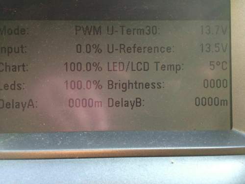

Themenstarteram 15. Februar 2015 um 9:57
Das ist ein Foto vom Bordcomputer im testmodus. Sieht das normal aus?
13,7 V ist nicht viel, allerdings sollte man direkt an Batterie messen. Das ist genauer.
