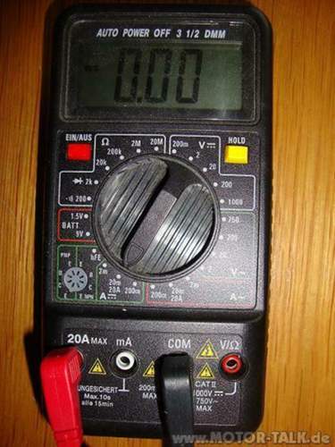

Wollte mal Krichstrom messen, bin mir aber nicht sicher ob ichs richtig gemacht habe. Hab den Minus Pol ab, dann mit multimeter zwischen minus Pol der Batterie und minus Kabel und zeigt mir 0,000 A.

Da dein Multimeter immer nur 0.000A anzeigt, würde ich sagen, das deine
Multimeter-Sicherung schon defekt ist.

Und ich bin weiter der Meinung, das deine Sicherung vom Messgerät defekt ist,
0,000A kann nicht angehen!!!!! Kannst du das nicht mal überprüfen?

@Omi 93
Ansonsten: Ladenspannung 14,4V im Winter->ok
Ruhestrom von 0,000A bei nem VW Käfer evtl. ok, bei nem Auto mit modernem Radio (egal welche Marke), Uhr, evtl. Funk ZV usw. nicht ok.-> irgendwas zw. 5mA und 30mA->ok
Spätestens, wenn du die Innenbeleuchtung einschaltest sollte der Wert ab. 0,5A liegen (nicht im 200mA Bereich machen). Wenn nicht, ist die Sicherung deines Meßgerätes defekt.
Wenn dein Meßgerät einen 10A oder 20A Meßbereich hat, versuche den mal.
Siehe Bild: Meßgerät schwarz: Messen von Strömen bis 20A
Meßgerät gelb: (defekt) eingestellt bis 10A
Meßgerät orange: eingestellt auf Strommessung bis 0,2A
Um zu testen, ob dein Meßgerät noch geht. Nimm ne 1,5V Mignon/Micro/AA/AAA Batterie und schalte dazu in Reihe irgendeine 5W oder 10W Lampe (Standlicht, Innenlicht o.ä.)->
Also Minuspol Batterie an Minuskabel Meßgerät,
Pluskabel Meßgerät an einen Kontakt der Lampe,
anderen Kontakt der Lampe an Pluspol Batterie-> Anzeige Meßgerät zw. 100-200mAh-> wenn nicht-> Sicherung/Meßgerät defekt.
Ich weiß, is etwas sehr ausführlich, aber hoffentlich verständlich für den nicht Elektriker/Elektroniker
