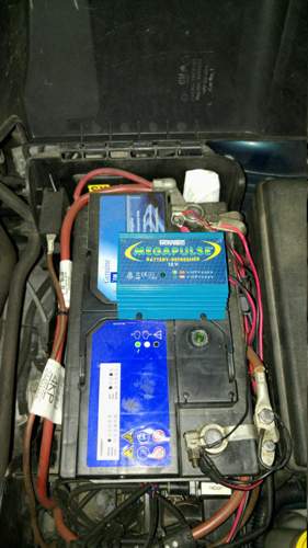

Moin,
eine funktionierende Peripherie vorausgesetzt, kann ich immer wieder das Ding empfehlen. Habe ich seit Jahren in unseren Autos drin und selbst mit alten Batterien keine Probleme mehr.
Andre
@tchibomann schrieb am 20. Dezember 2015 um 09:41:43 Uhr:
Moin,
Andre
..macht das auch bei einer nagelneuen Batterie Sinn?
