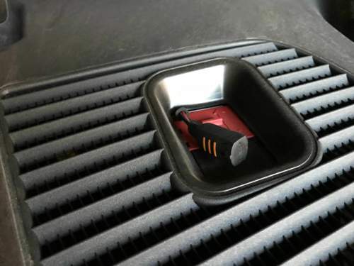

Welche vorinstallierte Dose??
Er meint ein zusätzliches Ladegerät.
Vom Ladegerät ein an der Batterie fest installiertes Kabel welches nur noch mit der Anschlussdose im Motorraum rausragt!
