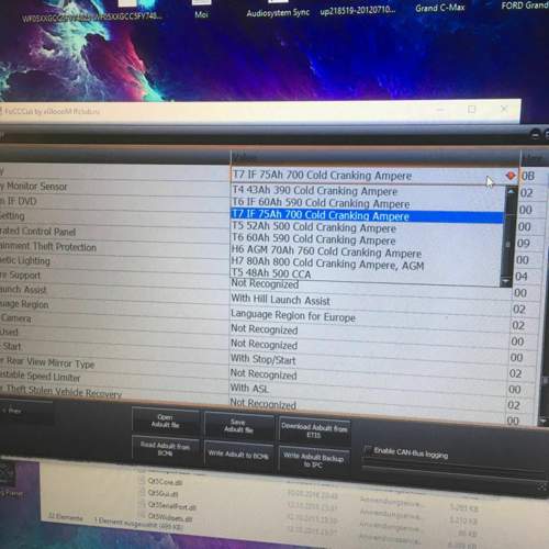

so langsam reichen mir die Probleme mit der Batterie (dauerhaft niedriger Ladezustand: im Stand 11,5V laut BC, echte, richtig gemessene Ruhespannung nur 12,3V -> Start/Stop funktioniert sehr selten, Radio wird im Stand bereits nach 10-15 min abgeschaltet)... Obwohl die Lichtmaschine korrekt lädt wird die Batterie einfach nicht mehr richtig voll... Daher soll nun eine vernünftige Batterie rein.
Verbaut ist original eine EFB mit 60Ah.
Der Batteriesucher von Varta sagt, dass auch eine EFB mit 75Ah reinpassen würde (welche ja länger ist) 1. Weiss jemand ob das wirklich stimmt? (ich habe einen Fofo mit 1.6 Ecoboost mit Start/Stop).
2. Wie sieht es dann mit der Programmierung der Batterie aus: ist es möglich die EFB von Varta mit 75Ah korrekt einzuprogrammieren?
3. Kann man per OBD2 oder sonst wie prüfen welche Batterie überhaupt im System einprogrammiert ist?
Grundsätzlich verkraften AGM-Batterien die Belastung durch das Start/Stop System ja noch besser als EFB-Batterien und inzwischen ist der Aufpreis gegenüber EFB nur noch sehr gering.
4. Weiss jemand ob man auch eine AGM-Batterie korrekt einprogrammiert bekommt? (die haben ja gerne eine etwas höhere Ladespannung...)

Was aber schlicht die Folge eines ungünstigen Fahrprofils ist. Wenn das Fahrprofil so ungünstig ist das zB eine 60AH Batterie regelmässig an der untersten Ladegrenze hängt bringt eine 80AH nur kurzfristig was, nämlich so lange bis auch Die das erste Mal an der unteren Grenze hängt und dann hat man dieselben Probleme wie mit der kleinen Batterie.
Die Autohersteller unternehmen ja was gegen die Probleme, nur stehen sich da diverse Gegensätzlichkeiten im Weg so das Kompromisse geschlossen werden müssen. Große Batterie ist nicht die Lösung, größere Lima auch nicht wirklich. Würde eine Batterie zwar schneller laden aber auch mehr Sprit kosten und bei den Meisten wohl kaum je ausgenutzt werden, also höhere Kosten für Alle bei wenig Nutzen für Wenige. Deswegen wurde die maximale Ladespannung angehoben so das die Batterien schneller geladen werden können ohne das man deswegen die Lima vergrößern muß, Nachteil ist dann wieder die teurere Bauart der Batterie.
Das einzig wirklich Sinnvolle bei Problemen mit einer Batterie die immer wieder an der unteren Ladegrenze ist ist ein vernünftiges Ladegerät das regelmässig dafür sorgt das Sie geladen ist. Mittlerweile gibt es ja für kleines Geld Teile die man fix montieren kann und nur noch den Stecker einstecken muß aber nicht mehr die Haube aufmachen wenn man Laden will oder muß.
