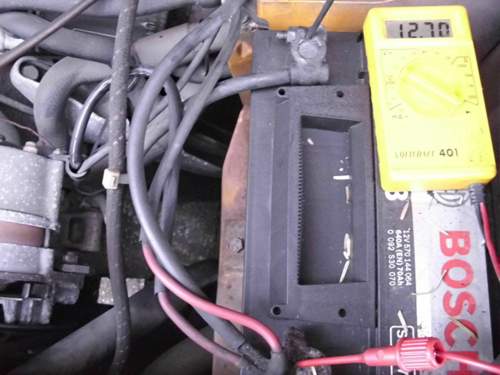

Naja schwer ist es nicht, für ganz Laien sollte es eigentlich auch reichen wenn du es einfach die Batteriespannung misst, wie in der Anleitung steht, das Mulitmeter auf gleichspannung stellen, Messbereich falls einer eingestellt werden muss auf 20v einstellen, schauen das sie passend im Multimetersteckplatz eingesteckt sind (sind in der Regel Symbole dran)
Und eine Messspitze auf einen Pol der Batterie, die andere auf den anderen Pol, wenn das Auto läuft sollte 13,5 bis 14,5 Volt angezeigt werden, ggf einmal einen kleinen Gasstoß geben wenn der Motor an ist.
Dann sieht man das die Batterie geladen wird, wenn die Spannung auf 12v~ dümpelt wenn der Motor läuft wird die Batterie nicht im Stand geladen.

Eigentlich kann man mit einem Multimeter bei der Dino Elektrik am Golf nichts falsch machen.
Was natürlich nicht passieren sollte, Kabel in den Keilriemen halten oder Kühlerlüfter, sollte aber sich von selbst verstehen.
Den Ladestrom würde ich auch nicht direkt messen, wenn man nicht grad auf Rauchzeichen steht :D
Spannung ja, aber nicht den Strom.
Stell den Bereich am Meßgerät im Bereich bis 20 V Gleichstrom. Rot auf Pluspol, Schwarz auf Minuspol. Dann sollte 12 V angezeigt werden. Motor starten, Gas geben über 1500 U/min, dann sollte es so um bei 14 V sein. Ob die Batterie ne Macke hat, kannst Du auf die schnelle so Prüfen: Zündung einschalten, Verbraucher anschalten (Licht, Lüfter,...) Meßgerät beobachten. Wenn es nach 10 - 15 Min unter 12 V abfällt, Anlasser den Motor schwach, oder nicht mehr durchdreht, Batterie defekt.

Wir haben heute wenigstens einen kleinen Messerfolg hinbekommen.
Ausgeschaltet liegen an der Batterie zwischen 11,9V und 12,1V an. Sobald der Motor läuft waren es ziemlich konstant 14V. Immerhin etwas :-)

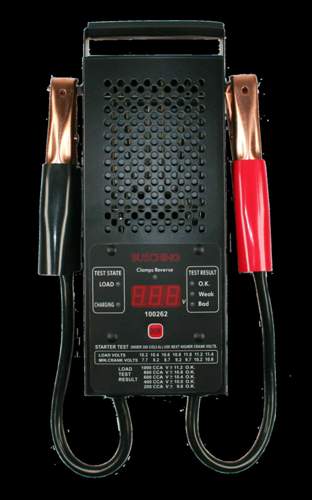

12V oder so .... ist zu wenig. Wird "hin" sein.... oder war wieder nahezu leer bei Messung.
Der Profi nimmt zum Testen einen Batteriebelastungstester. Volladen, anschlie0en, Knopf zum Testen drücken, ablesen ob sehrgut - gut - schlecht - oder Schrott ist. Das von mir vorgeschlagene ist ähnlich, da wird mit Stromschluckenden Verbrauchern die Batterie leergesaugt. Ne Gute müßte nach mehr als ne 1/4 Std den Motor noch starten können. Die von unserem Polo war 15 Jahre alt, hatte den Motor gestartet, Anlasser drehte aber schwer durch. Diese Batterie hab ich immer noch, betreibe damit ein 12 V Radio, dafür reicht es noch. Gibt aber auch Batterien die nach 3 - 5 Jahren fertig sind, und den Anlasser nur noch zum Tackern bringen, da die Bordspannung zusammen bricht.
Sowas:
