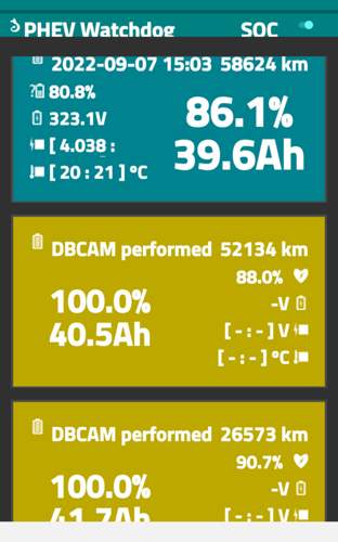

Habe auf You Tube von 'unplugged EV' -EP220- " Das weltweite Outlander PHEV Batterie/Software Problem in Deutsch erklärt " gesehen.
Da ich von diesem Fahrzeug begeistert bin und beabsichtige mir demnächst einen PHEV zuzulegen, war ich natürlich sehr überrascht ob so eines Problems. Das wäre ja fast schon ein Ausschlußkriterium, wenn Mitsubishi Japan das wohl bestehende Softwareproblem ignoriert.
Welche Erfahrungen wurden hier bisher bzgl. der Software gemacht, die die drastische abnahme der Reichweite der AKKUS anzeigt?

...etwas unklar...interessiert Dich jetzt die Erfahrung mit der Software oder mit dem PHEV bzw dem "Akku-Problem" ?
Die "Software" ist eine App, die nicht von Mitsu kommt und über nen OBD-Adapter dibverse Werte anzeigen/auslesen kann, Namens PHEV Watchdog
Das offizielle MUT-III "Werkstatt-Tool zeigt wohl auch analoge Werte für den SOH des Akkus an,
Ob ein Problem besteht? ...Schwer zu sagen.
Sind die MJ2019 stärker betroffen? Der hat ne stärkere Batterie und die vermeintliche Abnahme der Akku Kapazität mit der Zeit scheint im Vergleich zu den älteren Modelljahren schneller zu gehen.
Ob sie irgendwann stagniert oder ob es so weiter geht?...dazu sind noch nicht genug "alte" MJ2019 (mit viel Durchsatz/km) im Markt.
Mein MJ19 hat laut der Software auch schon 10% über 6 Monate und etwas über 11tkm "eingebüsst".
Trotzdem hatte ich zB heute eine Reichweite im Akku für 56km....mehr als 58km hatte ich noch nie.

es geht hier nicht um die Akku Degeneration, sondern darum, dass diese von der BMU falsch angenommen wird - einfach pauschal über die Zeit. Wird die SW zurückgesetzt, geht SOH wieder hoch. Die SW zeigt also einen niedrigeren SOH an, als der Akku tatsächlich hat. Mein 2019er ist noch zu neu, als dass ich das in der Praxis bemerken könnte. Und mangels Android habe ich den WatchDog auch nicht im Einsatz.

nein, der Akku wird normal nie unter 25% entladen (unterer Puffer, normalerweise geht bei 30% der ICE an) und wird immer voll geladen (kein oberer Puffer, die Zellen laden immer bis 4,1V - was lt. Specs auch die Grenze ist).
Die BMU scheint den unteren Puffer synthetisch, wohl auf Basis des Durchsatzes im Akku) nach oben zu verschieben, sodass die nutzbare Kapazität, bis der ICE anspringt, sinkt.
Wer also viel rein elektrisch fährt, leidet schneller...eine Kapazitätsmessung (vollständiger Entlade/Ladezyklus) bringt wohl die echte Kapazität zutage...kann man also 1x pro Jahrr in der Werkstatt machen (lassen).
