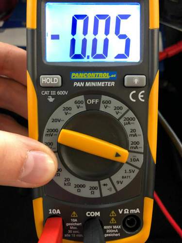

Ich hab nur so ein hundsaltes Multimeter.
Würde mir mal wieder was neueres gönnen, habt ihr ne Empfehlung ?
Dann mess ich den Ruhestrom mit Multimeter

Ich messe relativ viel am Auto und nutze das ELV DT-9065, damit kann man Ströme bis 10A max. messen, aber auch Tastverhältnis etc. und es stellt den Messbereich bei Spannung und Widerstand automatisch ein.
Habe damit auch schon Ruhestrommessung gemacht, habe damls zunächst das Messgerät zwischen Minuspol der Batterie und Kabelanschluss geklemmt. Dabei konnte ich beobachten, dass der Ruhestrom direkt nach dem Verbinden etwas höher war und dann auf normalen Wert sank, also irgendwas zieht zunächst immer Strom, wenn man die Batterie wieder anschließt, darüber also nicht wundern. Dann hatte ich bei 1-2 A Ruhestrom solange Sicherungen gezogen, bis der Ruhestrom wieder die normalen paar mA hatte
Wenn man den Ruhestrom an der Batterie (richtig) messen will, ist das etwas diffiziler, als hier geschildert.
Wenn man nämlich erst einen Batteriepol löst und dann das Meßgerät einschleift, kann es sein, daß der "böse" Verbraucher sich wegschaltet, z.B. wenn ein Relais dabei ist oder eine elektronische Komponente in einem Steuergerät.
Deshalb eine Batterieklemme lockerschrauben, aber noch nicht abnehmen. Dann die Prüfspitzen des Meßgerätes anlegen, eine an die Batterieklemme, die andere an den Pol und DANN erst die Klemme vom Pol abheben. Etwas diffizil, geht aber.
