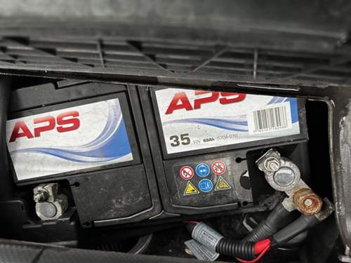

Moin zusammen,
ich möchte gerne am Mini One (Bj. 2008) die Batterie wechseln. Im Winter zeigte mir der BC ein paar Mal das Batterie-Symbol und die Start-/Stop-Automatik geht auch nicht mehr.
Ja, ich habe die Beiträge hier im Forum zum Thema Batteriewechsel gelesen. Leider entbrennt dort oft ein Glaubenskrieg zwischen "man muss das mit ODB Stromzufuhr machen" und "braucht man alles nicht", daher bin ich letzten Endes etwas verunsichert, ob ich das im "Alleingang" machen kann.
Ich bin nicht besonders ungeschickt, habe schon einige Batterien gewechselt.
Daher konkret:
Kann ich bei meinem Modell die Batterie bedenkenlos abklemmen und austauschen?
(Nein, ich habe definitiv nicht vor mir ein ODB-Dings zu kaufen.)
Falls man danach Fensterheber neu anlernen muss - kann man das selbst machen, und wie?
Ich habe auch keinen Stress hier zur Werkstatt zu fahren und das machen zu lassen. Aber so ein bisschen Ehrgeiz habe ich ja doch ;)
Danke für eure Antworten!
Marc
So sieht das mit der Batterie aus...

Kannst du gefahrlos einfach so tauschen.
Vermutlich spielst du auf die Fußraummodulproblematik an.
Die anfälligen Fußraummodule wurden erst ab 09/2009 verbaut.
Und auch da zögert eine Stützspannung beim Batteriewechsel den Ausfall nur hinaus.
Da ist schon mal die vollkommen falsche Batterie drin.
Bei Start/Stopp-Systemen gehört eine AGM-Batterie verbaut. Also bei Ersatz auf jeden Fall eine solche verbauen.
Und diese muss dann auch über OBD als Batterietausch registriert werden. Da kann man dann auch gleich den Fehlerspeicher löschen.
Ob du wegen paar Sekunden Tastendrücken (damit der Fensterheber seine Lernkurve behält) so einen Aufriss machst dass die Spannung vorhanden bleibt musst du wissen. Mir ist es das Gefummel nicht wert!

Interessant, woher weißt du, dass eine falsche Batterie eingebaut ist?
Er schrieb doch nur, dass es jetzt nicht mehr funktioniert.
Nein, sie muss nicht über ODB registriert werden.
Wenn man die Spannung während des Wechselns wie schon beschrieben "überbrückt", funktioniert hinterher alles so, als ob nichts gemacht wurde.
Habe es letztes Jahr ebenfalls an meinem R57 S mit einer alten Batterie plus Kabel an die Verbindungen zum Überbrücken geklemmt, ebenfalls schon so gemacht.

Weil bei einem Mini mit Start-Stopp-Automatik normalerweise eine AGM-Batterie verbaut ist und auf dem Bild ist eine Nicht-AGM-Batterie zu sehen. Ich gehe nicht davon aus dass auf eine „normale“ Batterie umcodiert wurde.
Wenn man korrekt nach Herstellervorschrift arbeitet gehört der Wechsel registriert damit der intelligente Batteriesensor resettet wird und sich auf die neue Batterie adaptiert.
Auch ohne diese Registrierung wird in >90% der Fälle alles ohne Fehlermeldungen funktionieren. Egal ob mit Stützversorgung beim Wechsel oder ohne.
Aber wenn hier schon gefragt wird, dann sollte auch die korrekte Vorgehensweise genannt werden.
Da gebe ich die allerdings recht. Habe das Bild total übersehen, sorry.
