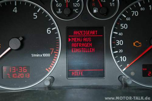

Themenstarteram 22. Januar 2015 um 18:42
Bei mir geht das, habe Standlüftung + Standheizung mit Fernbedienung ab Werk , über ein seperates Fis Menü (Knopf wie bei der Telematik in der Mittelkonsole) lassen sich verschiedene Zeiten für Lüftung & Heizung programmieren,zusätzlich kann man beides über Fernbedienung (Bild 2 rechts) machen

Am Lüftermotor liegt ja nur Spannung an wenn man die Standlüftung übers FIS Menu aktiviert hat - also vielleicht doch besser am Dachkabelbaum direkt ...wahrscheinlich macht hier nur Versuch klug :):confused:
Wie willst du den die Standlüftung über das FIS aktivieren und deaktivieren? Ich wüssste nicht wie und hab auch Solardach mit Standlüftung und keine Standheizung.

Ja mit Standheizung geht das ab Werk ohne leider nicht. Daher meine Frage.
