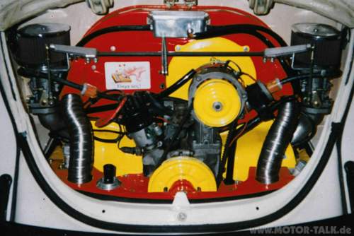

habe ein kleines großes Elektrikproblem. Habe nach drei Jahren Standzeit meinen Käfer Bj. 97 wieder TÜV-tauglich gemacht, d. h. gelbes Standlicht von den Blinkern in das normale Licht umgeknispelt, Bremsen und Sätteln vorn, hinten nur Beläge erneuert, Wärmetauscher getauscht. Alles hat wunderbar funktioniert. Jetzt das Problem, nachdem alles fertig war, war auch alles in Ordnung, aber ca. zwei Tage später brannte, bzw. brennt jetzt immer noch das Batterielicht und ganz leicht das vom Öl.
Ich habe alle Anschlüße, welche ich verändert habe, nachgeprüft. Kein Kontakt. Alle Sicherungen waren draußen, die Lichter brennen. Nur wenn ich die Batterie abklemme ist alles aus, logisch. Er springt sauber an, zeigt von Batterie oder Lichtmaschine keine Schwäche, aber vielleicht habe ich irgendeinen Fehler übersehen, den ein anderer schon hatte.
Vielen Dank schon mal im Voraus, bei sind die Ideen aus.
Gruß Jens

Ist es richtig ,dass eine Drehstromlima verbaut ist?
ohne Bild kann ich dir jetzt auch nicht sagen ob eine Drehstrom oder Gleichstromlima verbaut ist. Erkennst Du aber daran das die Gleichstromlima in etwa den selben Durchmesser hat wie die Riemenschiebe die darauf montiert ist. Die Gleichstromlima ist im hinteren Bereich viel Größer im Durchmesser als die Riemenscheibe. Was das eigentliche Problem angeht kann es auch ein Masseschluß sein. Evtl. Kondenswasser irgendwo durch die lange Standzeit?

Das ist ein typischer Fehler für einen Kurzschluß einer oder mehrerer Plusdioden im
Generator. Da ich annehme, das du eine Drehstromlima hast....
Klemme mal die Lima ab, leuchtet die Batteriekontrolle immer noch?
Funkt es leicht, wenn du das Pluskabel von der Lima wieder an B+ klemmst?
Erklärung: wenn eine Plusdiode einen Kurzschluß hat, geht der Strom rückwärts
von B+ auf D+ und holt sich über das Armarturenbrett wieder Masse. Daher leuchtet
die Batteriekontrolle voll und die Ölkontrolle glimmt mit.
Bei laufenden Motor ist auf D+ volle Spannung, die Leuchte geht ganz normal aus.
Deine Lima wird aber keine volle Leistung mehr haben, Ladespannung mal gemessen?
