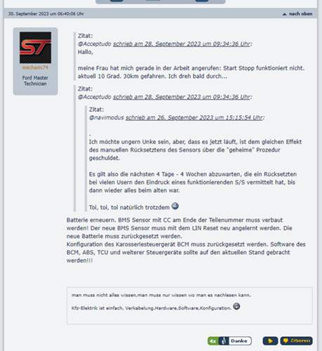

Moin @fonya sowie der Vor Facelift und der neue Facelift MK4.5 haben beide Batterie / BMS Probleme…. Wurde leider nicht behoben. Wenn dieser noch Garantie hat würde ich nichts mit Forscan einstellten, ansonsten für die Leute die keine Garantie mehr haben können den Richtigen verbauten Batterie Typ auswählen und Zielladewert auf 90% erhöhen. Das bewirkt Wunder und ist eine Lösung zu 99% und alles funktioniert Einwandfrei und die Batterie ist immer schön bis zu 90% geladen.

@Michelico Als erstes benötigst du einen Laptop und die Erweiterte Forscan Version mit der Lizenz, 2 Monate ist diese Kostenfrei. Dazu brauchst du noch einen passenden OBD Adapter denn du ab 15€ auf Amazon bekommst. „FORScan ELMconfig OBD2 Adapter“
Batterie Ladestand Erhöhen (Hilft bei Start & Stopp Problemen) -> BDYCM MODUL -> Battery Target State of Charge -> 90%
Richtige Batterie auswählen (Hilft bei Start & Stopp Problemen) -> BDYCM MODUL -> Battery Typ Factory und Normal -> Typ 35 auswählen nur wenn eine 70AH 700A bis 70AH 760A verbaut ist. [Für diese Option braucht ihr die Forscan Version 2.3.49]

Die Aussage von @geroellheimer2 kann ich nur bestätigen. Ich fahre seit März 2023 eine Focus Facelift 125 PS Mildhybrid und Start/Stop funktioniert nun selbst bei Minusgraden und Kurzstrecken einwandfrei. Kein Vergleich zum Vorgängermodell (ebenfalls 125 PS, BJ 11/2018 ohne Mildhybrid).

ich fahre seit Juli 2023 ebenfalls einen Focus Active 125PS Mildhybrid (BJ 2021/vFL) und das Frzg. ist leider auch von div. Batteriemanagement Problemen betroffen. Nur Start/Stop funktioniert immer zuverlässig nach einigen Minuten Fahrt.
Meine Annahme ist: Start/Stop im Mildhybrid wird über den Riemengenerator vom 48Volt-Akku betrieben und daher wohl von dessen Ladezustand abhängig. Leider scheint aber dennoch der SoC der Starterbatterie bei 80% gedeckelt zu sein, was aus meiner Sicht überhaupt keinen Sinn macht, da die Energie aus der Rekuperation (Bremse/Schubbetrieb) ja in den 48V-Akku geht, also technisch eine "Reserve" bei der Starterbatterie nicht oder nicht in dem Umfang erforderlich wäre.
Weiterhin wird der Riemengenerator keinen Ladestrom an die Starterbatterie abgeben, wenn er im untertützenden Betrieb für den Motor ist, also z.B. Beschleunigungsphasen.
Die "zuverlässige" Funktion von Start/Stop beim Mildhybrid verstärkt meiner Meinung nach noch das Batterieproblem, da jede Stop-Phase natürlich die Starterbatterie mit den dort abhängigen elektr. Verbrauchern belastet.
In Summe führt dies zu dem Ergebnis das man trotz normaler Fahrstrecke (keine Kurzstrecke) oft mit weniger Batterieladung ankommt, als man losgefahren ist.
Mein FFH hält sich zu dem Thema (insb. BMS) leider auch sehr "bedeckt" und kommuniziert nur das gängige "mehr Fahren", "Batterie laden" usw.
Aktuell überlege ich das BMS evtl. auf eigene Kosten erneuern zu lassen. Die Starterbatterie selbst scheint lt. Test auch beim ADAC noch okay, wird es aber unter den gegebenen Umständen nicht mehr lange sein, fürchte ich.
Änderung der SoC-Grenze per ODB/Forscan wäre für mich die letzte Option, obwohl ich eigentlich nicht einsehe, dass ich als Kunde mein Fahrzeug "umprogrammieren" muss, um es betriebsfähig zu halten.
@Tammo63 schrieb am 14. Januar 2024 um 14:49:31 Uhr:
Was bringt es den Zielladewert zu erhöhen, wenn der Batteriesensor nicht in der Lage ist, den SoC korrekt zu ermitteln?
Nach meiner Erfahrung (per OBD ausgelesene Werte) passieren da die unmöglichsten Dinge:
- Fahrzeug wird abgestellt und nach mehreren Stunden erneut gestartet. Nach dieser Standzeit ermittelt der Batteriesensor einen deutlich erhöhten SoC. Wo soll diese Ladung herkommen?
- Während der Fahrt steigt der SoC nur um maximal 5% pro Stunde (SoC deutlich unter Zielladewert)
- Während der Fahrt springt der SoC um deutlich über 10% nach oben oder unten.
