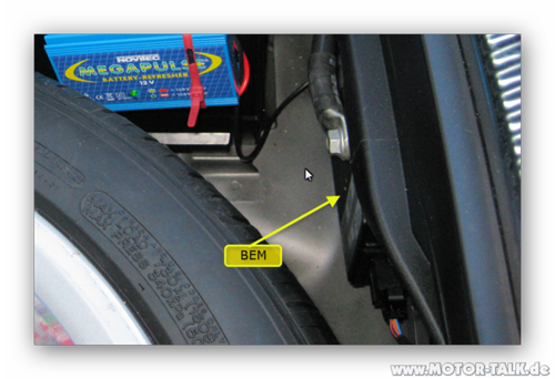

würde mich auch interessieren wo der neue BEM sitzt - ich kenne es nur so wie auf dem Foto...
Ashampoo-snap-2014-05-09-19h17m02s-001
Moin Atomickeins,
was hast du da an der batterie dran? Habe ich ja noch nie gesehen... :confused:
Michael

Wenn der alte BEM so weit unten saß das er absaufen konnte dann ist das Bild von Atomick der neuere und aktuelle Einbauort.

Original geschrieben von otscho25
aber wo kann die Ursache liegen?
Weißt du denn wo dein BEM verbaut ist?
Ich denke wenn es der selber Ort ist wie auf dem Bild.... dann kann es kaum durch Wasser dazu gekommen sein.
Das hätte schon sehr voll Wasser stehen müssen.

Du bekommst das Wasser aus der Heckklappe, das läuft dann ganz gemütlich in Richtung Reserveradmulde. Auf dem weg dahin liegt der Kabelstrang, welcher quer am Heck durchs Auto läuft.
An dem läuft es lang->der Abzweig aus dem Kabelbaum für den BEM geht nach unten weg->das Wasser kriecht in den Stecker rein.
Deine Werkstatt versucht Dich nicht über den Tisch zu ziehen, dass ist wirklich möglich und ich kenne jemanden, welchem das schon passiert ist.
Themenstarteram 10. Mai 2014 um 13:21
So sieht es bei mir aus. Bin Montag in der Werkstatt und schaue mir das alte Teil an und lass mir erklären wo das Wasser rein kam.
Themenstarteram 15. Mai 2014 um 17:47
nach meinem Wissen waren die Anschlüsse leicht korrodiert und so wirklich genau konnte man es nicht sagen und zeigen wo das Wasser rein kam. Bekam auch noch ne Mail da ich nochmal nachgefragt habe. Angeblich soll da schon länger Wasser gestanden haben? Hmmm Garagenwagen und es sind ja 10-15 cm bis es so hoch steht. Sehr komisch
