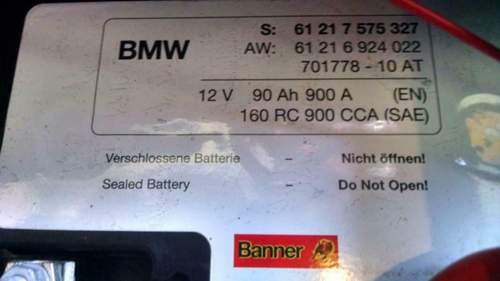

Hallo Zusammen,
es geht, wie der Titel schon sagt, um einen Batterietausch beim 5er BMW. Meiner ist ein BMW 530d F10 BJ 2010.
Habe jetzt schon einiges darüber herausgefunden:
-Kostet wohl bei BMW 500 Euro.
-Batterie im Internet kaufen kostet ca. 150.
-Selber einbauen und bei BMW registrieren lassen kostet so 70.
-Jetzt habe ich noch von der Carly BMW gelesen. Gibts als lite Version kostenlos und als Vollversion für 50 Euro.
Meine Fragen wären:
-Kann ich mit der Lite Version die neue Batterie (selbe wie vorher drin war) neu registrieren?
-Mein Fahrzeug hat Bluetooth - dann brauche ich keinen Adapter, korrekt?
Wäre toll wenn mir jemand helfen könnte, der sowas schonmal gemacht hat.

Hallo
Ich glaube nicht das es mit Lite Version geht. Nach meinem Wissensstand kannst du damit nur ein paar Parameter auslesen. BT im Auto hat mit er App keine Funktion.
Du brauchst einen BT Dongle der an den OBD Anschluss kommt, und die Vollversion der App damit du alles nutzen kannst.
Ich hab mich auch interessiert dafür u. mit denen Kontakt aufgenommen.
Allerdings ist es so, wie mgroverman schon schrieb, dass die Funktionen für F Modelle noch sehr eingeschränkt sind. Laut Betreiber soll die volle Funktion erst in Q3 od. 4 zur Verfügung stehen.

die batterie kannst duch in einer freien werkstatt registrieren lassen.
das geht mit bosch oder guthmann testern ebenfalls problemlos.
oder du schaust mal hier im forum in die codierliste, deine plz rausgesucht vllt hast du jemanden in der nähe der dir das erledigt.....!
gruß
Wobpower hat es doch schon gesagt. Setz dich mal mit Rheingold auseinander. Software ist kostenlos und Kabel gibts für ca. 20€.

Anstatt 20€ für Schrott auszugeben hol dir ein geeignetes Enet kabel und benutze Rheingold, hast du mehr von.
Geeignete Kabel gibts in der Bucht für 20-30€. Meins hat 25€ gekostet und ist qualitativ hochwertig verarbeitet. Sofern du des Lötens mächtig bist, kannst du das Kabel auch selbst herstellen uu deutlich geringeren Kosten. Rheingold download Links kannst per PN bekommen. Die Experten hier im Forum bzgl. Rheingold sind u.a. milk101 und wolli. Zum Thema Codieren gibts jede Menge Infos im Fred "Selbst Codieren leicht gemacht".

Rheingold sagt:
"Die gezielte Regelung der Generatorleistung muss jederzeit eine ausreichende Bordnetzspannung sowie eine hinreichend geladen Batterie sicherstellen. Schließlich muss die Batterie den nächsten Kaltstartbewältigen können. Um diese Anforderungen zu erfüllen,ist ein durchdachtes Bordnetzmanagment erforderlich. Die elektronischen Komponenten hierzu befinden sich im Bordnetzsteuergerät. Zum ermitteln der optimalen Generatorleistung werden Parameter wie z.B. Motorlastzustand, Drehzahl, Motortemperatur oder Außentemperatur permanent erfasst. Ein Batteriesensor am Minuspol der Batterie ermittelt permanent die Klemmenspannung, den aktuellen Stromfluss sowie die Umgebungstemperatur an der Batterie. Die Messdaten werden über den Datenbus an das zuständige Steuergerät übermittelt. Mit dem Ziel, den aktuellen Bordnetz-Strombedarf zu decken sowie den optimalen Ladezustand und die Startfähigkeit der Batterie zu gewährleisten, errechnet das Steuergerät die jeweils optimale Generatorleistung. Bei kritischen Ladezuständen können einzelne Verbraucher teilweise oder ganz abgeschaltet werden. Zudem kann bei Bedarf die Leerlaufdrehzahl angehoben werden, damit die Leistungsabgabe des Generators in diesem Betriebspunkt steigt.
Auf Grundlage der gewählten Codierung ändert das Bordnetzsteuergerät die Ladestrategie, passend zur Ladekennlinie des verbauten Batterietyps. Zudem werden die Daten benötigt, um Ladezustand, Startfähigkeit und Verschleißzustand der Batterie zu errechnen. Die Batterieparameter sind ebenso Grundlage zur Berechnung der Ruhestrom - Sollwerte sowie zur Auswahl der geeigneten Strategie für Verbraucherabschaltung in kritischen Ladezuständen."
