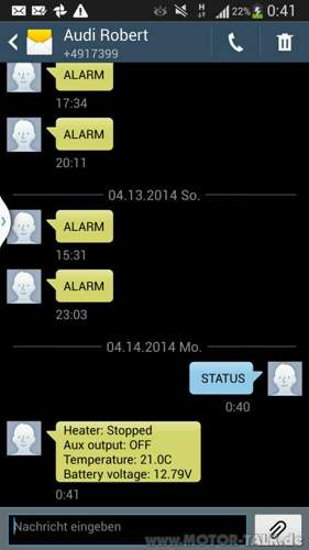

Ich meine, mal irgendwo gelesen oder gehört zu haben, dass sich der Ladezustand der Batterie auch via VCDS programmieren lässt...
Fest eingebauter Batterie und Lichtmaschinen Tester,
unter der Mittelarm-lehne. Strom wurde vom
Zigaretten Anzünder abgezweigt.
Eine Autobatterie kann schon sehr lange halten. Das hängt aber TOTAL davon ab, ob dein Motor sofort anspringt, oder nicht. Wenn ja, hebt eine Batterie 10 Jahre. Auch weil so ein Motor nicht viel braucht. Wenn nicht, ist er nach 3 bis 5 Jahre hinüber. Einmal tiefentladen, und danach hebt er sowieso nicht lange mehr.
Am besten ist eine Messung under Last. Das ist ein fetter Klammer mit Lastwiederstand, der draufgesteckt wird, und die Batterie richtig belastet, und dann muss die Spannung noch ok sein. Diese Messung ist sehr zuverlässig. Alles andere ist nix.
Was genau kann das Ding? Bord Spannung auslesen? wie testet das denn die batterie? Und die Lima? Spannung bei Verbraucher aus großer 12,5v batterie okay... Kleiner 13,5v im Betrieb Lima defekt?
LgD

das ist doch nur ein Voltmeter, aber das ist sehr nützlich.
Blöd eigentlich, dass as Auto das nicht irgendwie selber anzeigt, denn die Bordspannung ist ja in den Steuergeräten bekannt.
