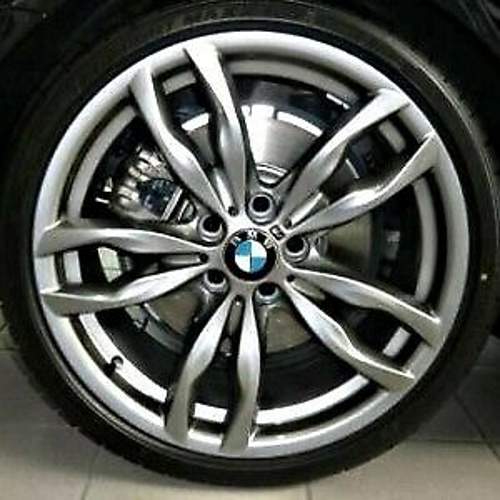

Hatte folgende Kombination vor:
VA:
9 x 20 et 25 ( 245 / 35 R20)
HA
10,5 x 20 et 35 (285 / 30 R20)
Würde das passen oder müsste ich etwas Bördeln ?

Moin,
das wird eng bei 10,5 " ! Aber ist das mit den Bördeln Dein ernst, würdest Du das machen??:rolleyes:

Warum den Aufwand - Hinten 285?
Ich habe mit den 20Zoll auf den F10 sehr gute Erfahrungen gemacht.
So ist z.B. die M373 eine schöne Felge mit akzeptablen Gewicht.
Reifenkombination gemäß Werksangabe 245/275 - da muss nix eintragen o. geändert werden.
