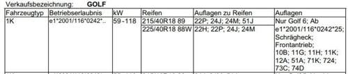

Hallo zusammen, habe mir einen schicken Satz BBS VZ033 gegönnt, dabei lag auch eine ABE. Habe mir die auch nochmal von der BBS Website gezogen, siehe Anhang, dort ist zwar der Golf 6 aufgeführt, aber nur bis 118 KW, somit ist mein GTI ja gar nicht im Rahmen der ABE, oder irre ich mich? Über schnelle Antworten würde ich mich freuen.

Du irrst Dich nicht.
Themenstarteram 10. März 2018 um 18:48
@Gummihoeker komisch, dachte eigentlich die wären für den 6er GTI geeignet, muss ich also entsprechend eintragen lassen
Dein Gutachten ist neun Jahre alt. Sicher gibt es einen Nachtrag, der Dein Fahrzeug enthält.

@Gummihoeker ja, das hatte ich gerade auch bemerkt, das ist von 01.2009, da gab es mein Auto noch gar nicht. Also ich hab halt noch eine ABE vom Händler die in meinem Auto liegt, aber die hab ich mir noch nicht ansehen können und an meinem Auto bin ich erst morgen wieder. Also abwarten, ansonsten ruf ich Montag einfach mal bei BBS an
Da es sich um ein Teilegutachten handelt, ist sowieso eine sofortige TÜV-Abnahme fällig.
Ob die Eintragung (Änderung der Papiere durch die Zulassungsstelle) sofort oder »Bei nächster Befassung« erfolgen muss, steht in der Abnahmebescheinigung.
Die Karosserieauflagen (2xx) beachten!

Du hast Dich getäuscht, weil es für Deinen Anbaufall keine ABE gibt und weil dieser an Auflagen gebunden ist.
Ich dachte mit einer ABE ohne A02 kann man ohne extra Eintragung fahren?
Bei einem »Gutachten zur ABE« ist das die A01 oder 11A. Kommt drauf an, welcher TÜV das Gutachten erstellt hat.
(A02 betrifft die nicht Serien-Reifengrößen).
Da nie eine (teure) ABE beantragt wurde haben die Räder auch keine KBA-Nr. (KBA 4xxxx).
Es gibt nur ein Teilegutachten. (Steht auch drauf).
Und Räder mit Teilegutachten, selbst wenn die Räder der Serie entsprechen würden, sind immer sofort abnahmepflichtig, weil der Hersteller sich die (teure) ABE gespart hat.
Sihe die Auflage 11K.
Übrigens gelten alle Auflagen der letzten und die Reifenbezogenen Auflagen der vorletzten Spalte.
Einfach mal lesen, besonders die 2xx-Auflagen, wenn du nicht mehrfach zum TÜV willst.

Hab mich heute kundig gemacht, es gibt tatsächlich keine neuere Version, ich werde sie dann also eintragen. Ein Teilegutachten für eben diese Felgen ist ja vorhanden, nur mein 6er GTI ist nicht mit drin. Kann der Prüfer anhand des Gutachtens und meines Fahrzeuges das ganze "normal" eintragen, oder ist eine teurere Einzelabnahme fällig? @Eierlein2 @Gummihoeker @WolfgangN-63
Der Grund ist: Als das Gutachten erstellt wurde, gab's noch keinen 6-er GTI.
Du nicht. Der TÜV auch nicht. :D
Du musst erst überprüfen, ob die Karosserieauflagen eingehalten werden.
Dann fährst du zur [TÜV, Dekra, …]-Abnahme. (Begutachtung, techn. Überprüfung).
Auf dem Abnahmebericht steht, ob die Eintragung (Änderung der Papiere) unverzüglich oder 'Bei nächster Befassung' erfolgen muss.
