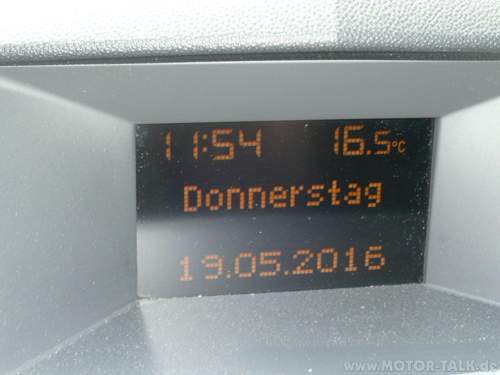

habe mal beim freundlichen OP nachgefragt. Ob die den BC freischalten.
Komischerweise meinte der er bräuchte dazu so eine art Security-Card
von dem Wagen die müsste er sonst bei Opel anfordern.
Da nach hat er wie verrückt an meinen Ausgleichsbehälter rum gefummelt
und versucht da einen Sensor zu finden. Schließlich meinte er noch das würde
sich nicht lohnen ich hätte keine Sensoren für z.B. die Kühlwasser Temperatur.
Ich frage mich ob der nicht überfragt war. Schließlich hat der doch die Kontrollleuchte
für die Motor Temperatur wenn es zu heiß ist.
Ich verstehe das nicht hatte hier eine Anleitung gefunden gehabt wie man den
Bordcomputer beim BID freischaltet. Mit dem TECH2 würde es angeblich ganz leicht gehen.
Weiß da einer mehr darüber? Ich hätte auch schon jemanden der das Tech2 mal anschließt.
23 Antworten
Sensoren sind nur für CC relevant. Man kann auch BC ohne CC freischalten. Lass doch einfach freischalten und gut
Die bei Opel würden es ja für 35zig freischalten aber da ich keine so ne komische Securcard habe will der dann 65zig.
Die Frage ist ob ich es dann wenn überhaupt und beim FOH machen lassen soll. Oder ob ich das bei einer anderen Werkstatt ans Tech2 anschließen lasse. Kann da was kaputt gehen?
Dann lass es bleiben. Und für BC freischalten brauch man keinen SC

Ja danke hab ich auch. Der Bruder von einem Freund von mir will es mal versuchen.

Er meinte den Sensor für Kühlwasserstand und nicht für die Temperatur.
Bleibt also abzuwarten ob der auch die Temperatur anzeigen kann oder nur alles das was mit
Verbrauch und so zu tun hat.
@Chr16 schrieb am 20. Mai 2016 um 10:13:34 Uhr:
Weder BC noch CC zeigen Temperaturen an.
Die Kühlmitteltemperatur wird nur im Testmode angezeigt, mit oder ohne BC.
Gruß Metalhead
Den Security Code brauchst Du trotzdem :-)
Das ist der frühere 4 stellige Radio Code
Guck mal auf einem Werkstattauftrag nach, da hab ich den entdeckt.. Der CarPass für den H GTC meiner Freundin fehlt mir nämlich auch :-)
Um den BC einzuschalten braucht es keinen Sicherheitscode! Den Code-Index kann man so ändern! Ist ne Sache von ein paar Klicks und dauert nur 2 Minuten!
PS Der Sicherheitscode ist nicht der ehemalige Radio Code! Der Radio Code war nur für das Radio da, der Sicherheitscode ist für alle Steuergeräte da!
Zeigt der BC dann wenigstens auch die Kühlwasser-Temperatur an
oder braucht man dann den Sicherheitscode?
Hast du auch gelesen, was metalhead79 dir geschrieben hat?

Meiner zeigt bis jetzt gar nichts an. Hab einen vom Fach mit universal Gerät dran gelassen und er meinet er könnte nichts machen.
