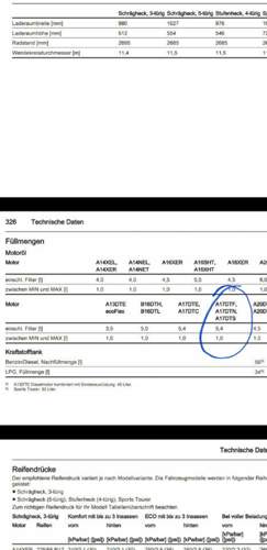

letzte Woche hatte ich einen Ölwechsel am Astra J 1,7 Diesel gemacht. Soweit alles gut.
Jetzt war schon zweimal die Meldung im BC ''Ölstand prüfen''. Beides mal wurde der Ölstand bei warmen Motor nach ca. 5 Wartezeit geprüft und dieser war immer i.O..
Hatte jemand von euch auch schonmal dieses Problem ?
Gruß Thiemo

Wie viel Liter Öl hast du denn eingefüllt?
Hat der Motor generell einen Ölstandpegelsensor? Ich glaube nicht. Es wird doch nur der Öldruck mit dem Öldruckschalter gemessen. Daher hat dieser vermutlich einen Defekt.
Hat die Ölkontrollleuchte ebenfalls geleuchtet?

einen Ölstandspegelsensor hat er nicht, nur den Öldrucksensor. Gemessen wurde von mir über den Ölstab.
Seltsam ist nur, dass der Sensor eine Woche nach dem Ölwechsel kaputt ging und jetzt 2mal die Meldung kam
Die Meldung kam bei unserem A17DTJ auch vor ein paar Wochen, obwohl der Ölstand i.O. war.
Seit dem kam aber nichts mehr.
Bei diesem Motor den Ölstand zu kontrollieren finde ich nebenbei auch schwierig.
Schaut man nach 3 min Standzeit, ist zu wenig drin und nach 7 min zuviel, man muss ziemlich genau nach 5 min schauen.
Die Ölmenge des 1.7er beträgt allerdings 5,4 L und nicht nur 4 L.
Ja ich habe einen kleinen Schluck reingekippt aber nicht viel.
Im Handbuch steht, dass man erst nachschütten muss, wenn ein halber Liter fehlt, das war sicher nicht der Fall.
laut internet gibt es unterschiedliche Motoren, die einen werden mit 4l und die anderen mit 5,4l befüllt.
Laut Ölmessstab passt ja auch alles, sollten tatsächlich bie mir die 1,4l fehlen müsste doch die Lampe permanent leuchten

es waren 4l
Viel Zu wenig! Mit Filter sind es etwas um 5,5L Öl (genauer Wert steht in der Bedienungsanleitung)

Ne, schau mal bei den Ölwegweisern der verschiedenen Öl Marken.
Dort wird auch bei deinem Motor immer 5,4 L Füllmenge angezeigt.

Bei sowas schaue ich in die Anleitung und nicht was "jemand" im Internet schreibt. Wenn der Hersteller für den A17DTS 5,4 L vorgibt halte ich mich daran. Und 1,4L sind einiges zu wenig.
Ich weiß zwar nicht wo du schaust aber bei mir steht das...originale Anleitung von der Opel Homepage
