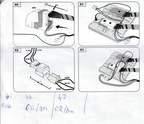

Habe die VW-Original Nachrüstlösung für die abnehmbare Anhängerkupplung eingebaut.
Dauert alles so seine Zeit... Jetzt bin ich mit dem Kabelstrang unterm Lenkrad angekommen.
Man soll laut kurzer Anleitung an den Sicherungskasten und das BCM ran. Beides gefunden, aber
ich habe keine Ahnung wie man beides smooth aus den Halterungen bekommt.
Der Sicherungskasten ist gerastet, aber außer ein paar Millimeter nach vorne bekomme ich ihn nicht.
Da sind dann Teile vom unteren Armaturenbrett im Weg. 1. Wie geht's hier weiter?
Das BCM ist auch gerastet, aber bekomme die Kabel an den Steckplätze nicht ab. 2. Wie geht's hier weiter?
Bin für jeden Tipp dankbar!

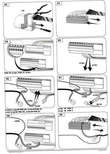

Die 3 Stecker am BCM da musst du den weißen Sicherungshaken abziehen, der muss auch nicht unbedingt wieder hin.
Dann kannst du mit viel Geduld und Gefühl die 3 Stecker öffnen und abziehen... Dann entrasten, zerlegen und nun deine neuen Pins einpinnen oder umpinnen...

Am Sicherungskasten sind vorne oben - neben den Schrauben - auch zwei Plastiknasen. Wenn du diese entfernst (Kombizange ansetzen und abdrehen) und die Schrauben gelöst hast kannst du den Sicherungskasten ein paar Zentimeter nach unten bewegen.
Ist dann zwar immer noch eine Fummelei, aber es geht:
Schritt 1: Originalstecker abziehen, Datenleitungen suchen, mit Lötkolben Isolierung etwas anschmelzen, mit kleinem Seitenschneider dann vorsichtig auf ca. 1 cm Länge entfernen, Leitung vom Kabelsatz drumwickeln, verlöten, iisolieren.
Schritt 2: Die Leitungen mit den Steckern VON HINTEN in den Sicherungskasten in die richtigen leeren Steckplätze hineinführen. Echt fummelig ... ich habe von vorne mit einer Taschenlampe jeweils durch das leere Loch nach hinten geleuchtet, dann konnte ich den Stecker kommen sehen und mit der anderen Hand hindurchschieben. Steckerleitung etwas rund biegen, weil man mit den Fingern ja nicht so richtig hinter den Sicherungskasten kommt. Pro Leitung hab ich ca. 15 Minuten gebraucht, aber es ging.
Ein Ausbau des Armaturenbretts war NICHT erforderlich!
Viel Spaß!

Nachdem ich die Schrauben am Sicherungskasten gelöst und die 2 Plastehaltenasen abgebrochen habe, konnte ich den Sicherungskasten ausklipsen - hinten am Kabelstrang im Armaturenbrett noch 2 Plastestrapse weggeschnitten und ich kam jetzt bequem an die hintere Seite des Sicherungskastens.
Nebenbei habe ich dann auch gesehen wie die BCM-Stecker festgemacht sind und konnte sie auch entfernen. In der Anleitung steht Stecker "A" und "C". Welcher Stecker ist nun welcher, der Vordere "A" oder der Vordere "C"?!?
(Gehe Mal davon aus, das die Mitte "B" ist...)
Schau in den link 3. Letzter Post hier dann stehst du ein Bild.
Hatte den vorderen und hinteren Stecker entnommen, dann zerlegt und durch die beschriebene Pinbelegung war es eindeutig (vorn "C" und hinten "A" wenn ich richtig erinnere). Der Rest ging dann relativ einfach, Funktionstest erfolgreich - der bekannte Front Assist/ACC Fehler tritt auch auf, dies geht wohl erst durch Programmierung weg. Dafür muss ich nächste Woche dann zum Freundlichen.
Danke nochmals für die Tipps, damit ging es dann besser als gedacht! Jetzt noch alles wieder zusammen bauen... ??

Wenn Man die Schrauben löst, Kabelbinder duchknipst und die "Türmchensicherungen" rausnimmt geht es eigentlich recht einfach mit dem Sicherungsträger.
Aber die Bezeichnung der 3 Stecker vom BCM hat mich auch beides male bei der AHK aufgehalten. Doof gelöst in der Anleitung.
