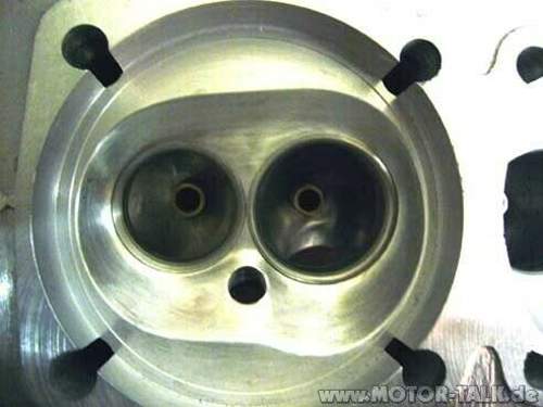

Ich war eigentlich von der vielen Mühe, die ich mir gemacht hatte ziemlich enttäuscht. An meinem kleinen Serien-Motor mit Doppelvergaser, der nach meiner Meinung schon ganz gut lief (66PS) hatte ich als nächste Tuning-Stufe folgende Sachen gemacht:
-Kanäle und Ventilsitze leicht geweitet und geschliffen, inkl. Ventile
-Verdichtung auf 9,2 erhöht (vorher war Serie7,6)
-Kipphebel 1:1,25 verbaut und straffere Federn
Das Gesamtergebinis war vielleicht 5PS Mehrleistung
Ich war der Meinung, dass jede Maßnahme für sich alleine schon hätte einen deutlichen Leistungszuwachs bringen müssen. Dem war nicht so. Derzeitig bin ich da echt auf der Suche nach dem "Warum" und scheue auch keinen Aufwand, dem auf den Grund zu gehen. Mein Blick richtet sich dabei vor allem auf Zündung, Nockenwelle, Hubraum und mehr Frischluft im Motorraum. Ich werde mich nicht nochmal Tagelang hinstellen, mit Ergebnis=0:)
Von einer thermischen Entlastung des Motors war ich auch ausgegangen, denn gerade am Auslass gab es Engstellen, die ich beseitigt habe. Auch Fehlanzeige. Selbst die Verwendung einer 45mm Python Fächerkrümmer-Anlage konnte zu der thermischen Entlastung nichts beitragen.

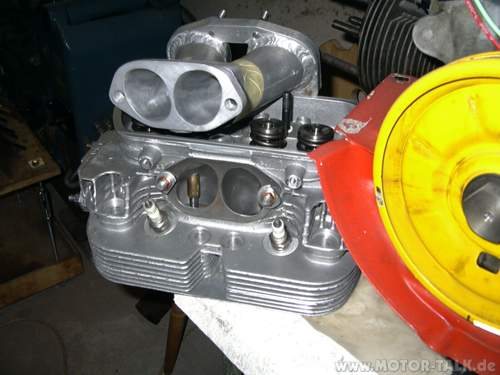

Ich stelle jetzt mal die Bilder von meinen kleinen und von den grossen Köpfen rein. Bewusst erstmal nur die Bilder von der Brennraum-Seite.
Kann da jemand einen Unterschied von 100PS sehen???
Ich kann es jedenfalls nicht sehen.:mad:

@ vari: hier die Zutaten für meinen Kuchen
40ger Weber
Sebringtüte
1641 ccm Mahle Kolben geschmiedet
KW69 std. fein gewuchtet mit Schwungrad (- 2kg)
Nockenwelle W110
Verdichtung 9:1
Zyl-Köpfe 35,5/32, Auslass vom Wilke geweitet, rest von mir egalisiert
(ich hab das mit nem Druckluftschleifer gemacht, laut T. Decker ist polieren ja kontraproduktiv wegen der möglichen Gasentmischung. Deshalb hab ich es auch nicht bis zum superfinish getrieben)
Übergänge der Vergaserbrücken angepasst. AV-führung gekürzt.
Werde die Serien Wärmetauscher fahren
Ventiltrieb original
Bilder dazu hier
http://www.hahnstiges.mynetcologne.de/motor.html

was ja gut zu sehen ist, ist der Durchmesser der Zylinder die in den Kopf sollen. Ansonsten finde ich das finish schon ziemlich weit. Ich habe nur die Kanten im Brennraum gebrochen - Ahnendorp-Köpfe sehen so aus.

Was der Wilke Sen. gesagt/ gemacht hat:
- Zwecks Erhöhung der Verdichtung auf 9:1 hat er den Zylindersitz im Kopf 1 mm tiefer gedreht.
- Zwecks "raus mit dem Gas" hat er den Auslasskanal von Hindernissen befreit. Der Querschnitt ist leicht erweitert.
Wie auf dem Bild zu sehen, hat er die Ventilführung mit abgefräst, hab das nochmal hinterfragt => die Ventilführung trägt auf den letzten paar mm nicht mehr weil sie da konisch aufgeht (Statement ist von meinem Kollegen, der schon ein paar Typ 1 aufgebaut hat) daher kann er auch gekürzt werden - ob's stimmt???
Was Rudi sagt unterstreicht der "Kolesch", je weniger im Weg ist, desto weniger Temp nimmt der Kopf auf. Naja, beim nächsten mal kloppe ich die Führungen vorher raus, bearbeite dann die Kanäle und dann neue rein.

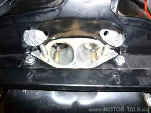

- beim Einlasskanal hat er mich mehrfach über "meine" Übergänge von den Vergaserbrücken hin zum Kopf befragt... auf keinen Fall Kanten da und keine Aludichtung sondern Pappe. Die isolieren die Brücken besser und lassen sich leichter bearbeiten.
Zu den Kanten im Brennraum hat er nicht wirklich ein Statement abgegeben. Deshalb hab ich auch aufgehört da rum zu machen (Foto im Anhang ist nicht das Finish - da hab ich kein Foto gemacht, aber was den Brennraum angeht hab ich ihn so gelassen)

Einlass mit gutem Übergang von Brücke zum Kopf, mit Pappe drunter
