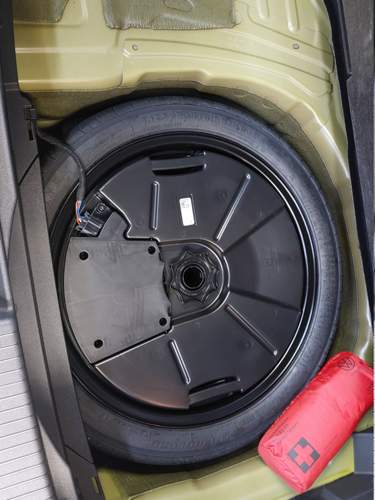

nachdem man durch den Subwoofer den Ladeboden leider nicht in der untersten Position befestigen kann, möchte ich den gerne ausbauen und durch einen anderen ersetzen, der in die Reserveradmulde passt. Oder ist es gar möglich bei der Bestellung anzugeben, dass der Subwoofer nicht fest verbaut werden soll, sondern nur mitgegeben werden soll? Das wäre toll.
1. Wo gibt es eine Anleitung wie man den ausbaut? Es heißt die Grundplatte sei geklebt. Lässt sich der Kleber irgendwie möglichst ohne Beschädigung an der Karosserie lösen?
2. Welche Spezifikationen hat er? Ich habe etwas von Doppelspule mit 2 Ohm gelesen. Wenn ja, würde ja z.B. dieser Subwoofer passen https://www.ebay.de/itm/394137507389
Danke schonmal für eure Mithilfe.

Nein, das er nur hingelegt wird, kann nicht bestellt werden (Du bestellt einen Polo, keine Einzelanfertigung für 1 Mio € )
Anleitungen findest du im VW Erwin, 1h Zugang kaufen und alles benötigte als PDF ziehen.
Die Grundplatte ohne Beschädigungen zu lösen wird schwer, vielleicht mit einem Draht zwischen gehen. Wird aber vermutlich den Lack beschädigen...
Hast du einen GTI bestellt? Der hat die Batterie in der Reserveradmulde. Da ist dann kein Platz.
Bestellt habe ich noch nicht. Wird wohl ein Style in der 116 PS Version.
Wenn die Grundplatte beschädigt wird, ist zu verschmerzen, gibts ja auch mit Sicherheit nachzukaufen. Hauptsache der Lack bleibt heil.
Ich vermute, dass der GTI der Grund ist, warum VW hier keine Version mit Subwoofer in der Reserverradmulde anbietet. Man hätte eine weitere Version entwickeln müssen. Was meinst du? Technisch sehe ich sonst keinen Grund, warum man das nicht serienmäßig in der Reserveradmulde verstauen können sollte.
Die Möglichkeit eines Reserverades?
Mal'n Tip: den Polo mit Reserverad ausstatten und den Subwoofer vom Taigo/T-Cross PA verbauen.
Das Beats System ist bei allen drei Modellen so ziemlich identisch und das Kabel sollte von der Länge auch passen.

Die Möglichkeit eines Reserverades?Ich meinte den Subwoofer. Überlegung: GTI hat dort die Batterie, also braucht man eine andere Lösung. Diese ist der flache Subwoofer, der es verhindert, dass der variable Ladeboden auf der untersten Position eingestellt werden kann. Diese Lösung bietet man nun immer an, ohne Unterschied zwischen GTI und normalem Polo.
Gibt es einen Grund warum man das Reserverad nehmen sollte? Kann man den Subwoofer nicht auch ohne Reserverad befestigen oder fehlt bei der Version ohne Reserverad die Gewindestange mit der Mutter?

Es gibt im Polo aber keine andere Lösung außer du baust dir selbst den Subwoofer um oder generell dein eigenes Soundsystem
Ohne Reserverad hat der Subwoofer keine feste Abstützung und lässt sich nicht befestigen
Worauf stützt er sich ab? Wenn kein Reserverad vorhanden ist, liegt er in meiner Vorstellung direkt unten an der Mulde an und die Gewindestange plus Mutter halten ihn in der Mitte.

der Subwoofer ist quasi kegelförmig und stützt sich auf der Notradfelgenkante und -schüssel ab.
Ich habe es eben gerade an einem T-Cross ausprobiert, ohne Felge darunter hat er keine Auflage und kippelt - ich schätze Vibrationen und/oder Klappergeräusche wären die Folge
Vielen Dank fürs Ausprobieren. Das schätze ich sehr.
Nachdem die Gewindestange offensichtlich auch beim Tire Mobility Kit vorhanden ist
https://youtu.be/Ql0zDxfgoJo?feature=shared&t=1807bestelle ich erstmal ohne Ersatzrad. Vielleicht wird es gar nicht der Originalsubwoofer, der für die Reserveradmulde vorgesehen ist. Das Reserverad kann ich gegebenenfalls immer noch nachbestellen. Beim GTI fehlt dieses Gewinde wohl, da ja dort die Batterie angebracht ist.
