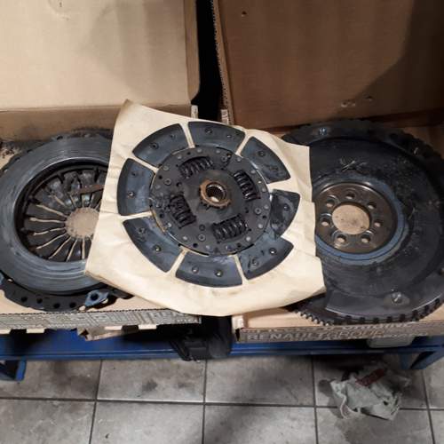

mir liegt ein Gutachten vor, darin steht: Als Ursachen lassen sich für das Rupfen in Frage kommenden Schäden an der Kupplung auf einen Bedienungsfehler - bspw. auf verbrannte Kupplungsbeläge - zurückführen.
Zunächst meine ich, dass die als Bedienungsfehler angeführten "beispielsweise (bspw) verbrannten Kupplungsbeläge" kein Bedienungsfehler ist, sondern Ergebnis eines Bedienungsfehlers.
Welche Bedienungsfehler an einer Kupplung gibt es denn?

Eine Kupplung die zu viel Hitze bekommen hat stinkt verbrannt und/oder hat bläuliche Verfärbungen an Schwungscheibe und/oder Mitnehmerscheibe und/oder Druckplatte.
Eine Stufe weiter bröselt der Reibbelag weg.
Die Extremversion davon anbei, ist vom Logan. Weiß aber nicht mehr welcher Motor oder EZ.
Da auch gut zu sehen die bläulichen Stellen an Druckplatte und Schwungscheibe.
