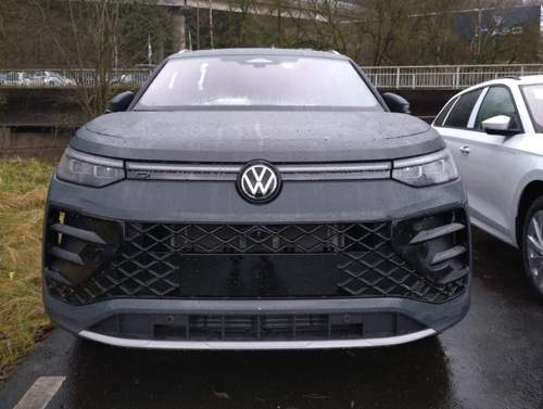

Die optische Aussparung an der Frontschürze ist für die Normalgrösse gemacht, das sieht bestimmt nicht gut aus, wenn du kürzere Kennzeichen nimmst
Moin, vorn sind keine Bohrungen vorhanden. Diese darfst Du oder Dein Händler selbst bohren. Hinter der Fläche für das Kennzeichen befindet sich ein großer Kunststoffblock, es geht also nix kaputt. Hinten sind bereits 2 Gewindelöcher vorhanden, Abstand ist mir nicht bekannt.

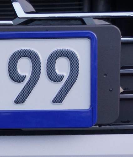

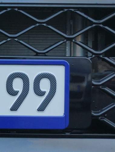

Habe keinen Tiguan bestellt, sondern einen Tayron R-Line ist aber ähnlich.
Die Fläche/Aussparung vorne ist halt für ein 52cm Standartkennzeichen vorgesehen.
Ein 46cm Kennzeichen hat halt bei mittiger Montage je ca.3cm Luft links und rechts.
Der Dämmfilz hinten hat sogenannte "Sollabrißlinien".
Der Aufbereiter, also Autostadt WOB oder dein Händler reissen den Dämmfilz passen zur Kennzeichenlänge ab.
Laut meinem Händler eine sche...s Arbeit, gehört aber zur Fahrzeugübergabe.
Hatte mich selbst interessiert da ich auch ein 46er Kennzeichen verwenden werde.
Die Bilder sind vom Tayron mit 46cm Kennzeichen im Halter.
Versucht einigermaßen mittig anzuhalten und dann zu Fotografieren.
Tayron Front1
Tayron Heck1
Tayron Front2
