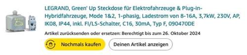

Auf der Rückseite des Ladeziegels kann man die Amperezahl einstellen. Mein Tipp vom Elektriker eine Steckdosen Sicherung einbauen , kostet laut Auskunft vom Elektriker im letztem Jahr circa 150 € inclusive Einbau. Damit könnte ich einfacher ruhiger schlafen.
Bei der Gelegenheit könnte man sich direkt parallel einen Kostenvoranschlag für eine Wallbox machen lassen, ist zwar für den PHEV nicht unbedingt erforderlich, aber dann ist man für die Zukunft gerüstet.
