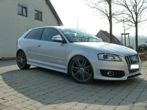

@kawandy85 schrieb am 27. November 2014 um 21:14:34 Uhr:
hier der unterschied :
2009-10
ich hoffe du erkennst den Unterschied ;)
Wenn ichs richtig erkannt hab, hast du schon die Chromstreben bei den NSW sowie bei den Türgriffen und somit MJ 2011. Daher hast du die schmalen Spiegel also "nach 2010".
