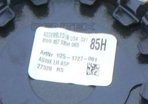

Ein asphärisches, abblendbares linkes Spiegelglas kostet 450.-€, das rechte kostet 333.-€.
Das ist doch die Sache echt nicht wert?
Das ist echt eine Frechheit für so ein bisschen Glas
wird scheinbar auch nur in den USA hergestellt, zumindest steht das auf den Gläsern...

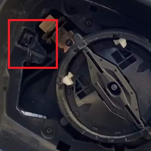

Ich habe auf abblendbare Außenspiegelgläser umgerüstet.
Die Leitung mit Stecker war schon vorhanden im Spiegelfuß, angesteckt, codiert und fertig.
Die Gläser gibts manchmal bei eBay für ~60€ pro Stück gebraucht wie neu.
Hier sitzt der Stecker in "Parkposition" wenn's ab Werk vorbereitet ist:
A4 B9 Spiegelfuß

Assembled in USA
Links
https://www.ebay.de/itm/386317738874
Rechts
https://www.ebay.de/itm/386317738018
Jeweils 65€ inkl. Versand
Selber Verkäufer wie bei mir vor >1 Jahr
