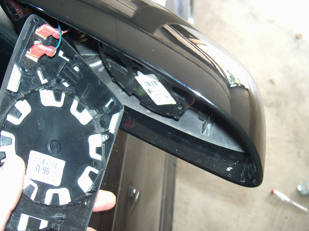

suche für meinen 8L 1,6 Bj.:98 beheizbare Spiegel hab hier irgendwo mal was von Spigelgläsern gelesen die wenn man keine beheizten Aussenspiegel hat einfach nur nachgerüstet werden und man ain kabel anschließt und gut ist!

Schau mal hier www.biesok.de/a3. Also als erstes mal Spiegel abnehmen und mit Messinstrument schauen, ob Spannung anliegt, wenn du die Zündung einschaltest. Wenn ja, brauchst du nur die Spiegelgläser nachrüsten. Ich hab beide neu für knapp über 40€ gekriegt. Bei mir war's so, dass ich erst noch ein Kabel legen musste (obwohl Vorfacelift!), ist aber keine große Sache (ca. 1 Std.) und der Aufwand lohnt sich wirklich. Hab seitdem immer freie Spiegel :-)

Ich hab mich dann doch an den Selbstbau gemacht, nach der weiter oben beschriebenen Anleitung, jedoch zuerstmal nur für den Spiegel auf der Fahrerseite. Das Glas von AUDI kostete ca. 45 €. Nach zwei Stunden war alles erledigt.

Mein Problem ist einfach ... die Spiegel heizen nicht.
Ich habe einen A3 VFL Bj 96 (genauer 12/96).
Ich habe mir beheizbare Spiegelgläser gekauft und angebaut. Leider wollen die nicht heizen. Nun habe ich mehrmals gelesen man muss die Türsteuergeräte (Adresse 42 + 52 glaube ich) neu Codieren (den Wert um 32 hoch setzen) laut VAG COM und einer Liste im www hat mein Wagen diese Steuergeräte aber nicht.
Nun kommt meine Frage ^^
Was muss ich tun um die ganze Sache zum dampfen zu bekommen? Muss ich an ein anderes Steuergerät oder woran kanns noch liegen?
Die Sicherung ist ok und die Kabel sollten ja laut mehrerer Einbauhilfen auch fertig verlegt sein.

Ich hoffe immernoch, dass mir jemand helfen kann und da ich heute Zeit und Ruhe habe, da das Glas von der Beifahrerseite morgen erst kommt und weil die Heizung auf der Fahrerseite mitlerweile bruzelt schreibe ich mal ausführlich was ich zu diesem Thema bis jetzt weiß und was ich bis jetzt getan habe. Vllt habe ich die ganze Zeit ja einfach etwas übersehen und ihr macht mich darauf aufmerksam.
Ich habe mich zum Anfang auf Beiträge hier im Forum verlassen und zusätzlich auf diese Einbauanleitung gesetzt: www.biesok.de/a3
Im grunde gibt es ja wohl 3 Möglichkeiten beim Nachrüsten.
1. Neue Gläser kaufen, die vorhandenen Kabel anschließen und es geht sobald die Zündung angeschaltet wird.
2. Wenn punkt 1 nicht klappt zusätzlich nen Rechner nehmen und die Codierung ändern ... die der Türsteuergeräte.
3. Wenn Punkt 2 nicht klappt die Kabel wie in der Adresse oben beschrieben die Kabel Verlegen.
Punkt 1 hat leider nicht geklappt ... es wäre ja auch zu schön gewesen
Punkt 2 war in meinem Fall der aufwendigste denn wie alle mitbekommen haben müssten habe ich keine Türsteuergeräte finden können. Ich habe stundenlang im www gesucht ob es alternativ ein Steuergerät gibt um die Spiegelheizung anzuschalten bin aber leider bis jetzt noch nicht fündig geworden - ich vermute, dass es das von der ZV sein könnte. Insgeheim hoffe ich ja immernoch, dass mir an dieser Stelle jemand helfen kann
Punkt 3 vor lauter Verzweiflung bin ich zu meinem Vater gerannt der in Sachen Elektronik zum Glück mehr Verstand hat als ich. Ich habe ihm die Anleitung gezeigt und er hat mir die Geschichte neu verkabelt. Ich weiß nicht wie er es genau gemacht hat, ich weiß nur das ganze wird über die Sicherung 1 abgesichert wie es im Orginalen auch ist und der Spiegel heizt sobald man die Zündung anschaltet.
Wobei man sich laut seiner Aussage besser nicht auf die Anleitung der o.g. Seite verlässt denn für mein Auto war diese was die Verkablung angeht absolut nicht zu gebrauchen. Ich schätze, dass es daran gelegen hat, dass es ein VFL ist.
