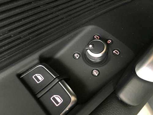

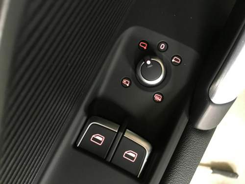

Hallo!
Stunden über Stunden sitzt der Mensch vor der Konfiguration eines Autos. Liest und diskutiert, bis es dann endlich soweit ist und die Bestellung erfolgt.
Erst Wochen später, habe ich dann festgestellt, das ich etwas wichtiges vergessen hatte. Die beheizbaren Außenspiegel anzukreuzen. Bin immer davon ausgegangen, das sie Serie sind und sah immer nur die anklappbaren Spiegel. Welche ich auf dem Land und einem großen Hof, nicht unbedingt benötige.
Als ich den Fehler bemerkte, Stand der Wagen bereits auf dem Montageband und es war nichts mehr zu ändern.
Nun die Frage: Gibt es eine Möglichkeit die beheizbaren Spiegel nachzurüsten? Hat es Jemand schon gemacht? Wie hoch wären wohl die Kosten?
Würde mich über Infos freuen.
40 Antworten

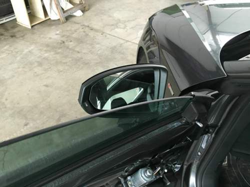

ja
gläser tauschen
Kabel liegen
schalter wechseln mit der beh-. Funktion
codieren
fertig

Themenstarteram 14. Februar 2016 um 11:10
Super - Vielen Dank! Schon einmal gut, dass der Kabelstrang liegt. Sollte dann eine überschaubare Größenordnung sein.
Hast du vielleicht die OE-Nummern? Hast du es über den Händler gemacht?
ich habs selbst gemacht
die Fotos oben stammen aber von gestern wo ich bei einem Kunden elektrisch anklappbare Aussenspiegel nachgerüstet habe

Was ist denn alles nötig, um die Spiegel automatisch anklappen zu lassen? Hat jemand ne Übersicht? Kann man es selber machen oder zu komplex? ;)
2x Spiegelfuß
verstellschalter
ggf neue tür steuergeräte
Lichtleiter Blende mit dem Stück in der Armauflage
