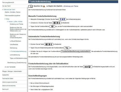

die drahtlos beheizbare Frontscheibe im Golf VII aktiviert sich niemals automatisch bei einer vereisten Windschutzscheibe. Diese Automatik bezieht sich nur auf das Beschlagen der Scheibe während der Fahrt.
Auch die Defrost-Taste ist keine Garantie dafür, dass die FSH automatisch zugeschaltet wird, denn diese schaltet sich nur ein, wenn bei eingeschalteter Defrost-Taste ein Beschlagen der Scheibe erkannt wird.
Bei einer Vereisung der Windschutzscheibe muss man die FSH über das Menü der Klimaanlage (jedenfalls bei Climatronic ist es so) einschalten.
Im Bordbuch ist das entsprechend nachzulesen (siehe Anhang)

Dort steht aber "schaltet sich ein wenn DEFROST-TASTE betätigt und die Scheibe beschlagen könnte". Dieses "könnte" wird wohl über die Außentemperatur/Innentemperatur ermittelt DENN meine eFSH schaltet sich IMMER ein wenn ich die Defrost-Taste betätige obwohl sie zu diesem Zeitpunkt NIE beschlagen IST, es sehr wohl aber bald sein könnte wenn sich nicht schlagartig was an den Temperaturen ändert.
Mir wäre auch kein Physikalischer Zustand bekannt bei dem es bei Minustemperaturen außerhalb eines Kraftfahrzeuges NICHT zum Beschlagen von Scheiben in dem Kraftfahrzeug kommen könnte.
Für meine Begriffe geht die eFSH bei DEFROST immer an bei kalten Temperaturen.

heute morgen habe ich bei vereister Scheibe die Defrost Taste gedrückt, und es passierte nichts. Erst über das Menü der Klimaanlage und die dort befindliche Taste konnte ich die FSH aktivieren.
Aber das Bordbuch ist auch sehr interpretationsbedürftig. Sehr viel Konjunktiv ohne konkrete Beispiele zu nennen.
