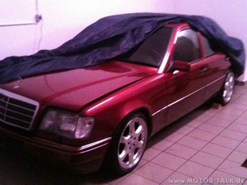

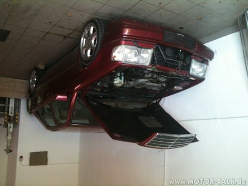

Im Winter sollte mein sein Schmuckstück doch in der Garage lassen :( :rolleyes:;)
Kann man sich doch mittlerweile überall Mieten(falls man keine eigene besitzt) und wenn's nur beim Bauern im Stall ist, alles imnernoch besser als Eis Schnee und Vorallem SALZ.... :eek:
Dann hol ich mir irgendeine(günstige) andere Karre bei der das egal ist und alles ist gut :D

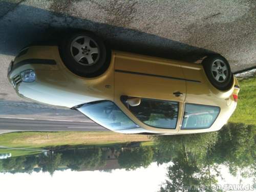

Bei mir übernimmt dies ein Golf IV...
...und ich brauche keine Gedanken an eine Frontscheibenheizung verlieren....:D
