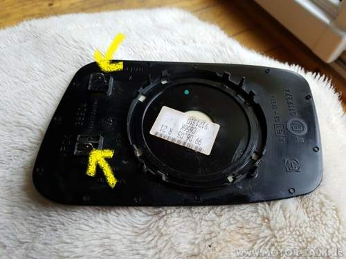

Ist der Einbau des "Engländers: denn anders als der Einbau des "Normalos"..? Dann wäre ich dankbar für die Photos..!
Da habe ich keine Bilder. Die Pins für den Strom hatten einen anderen Abstand. Nachdem ich das alte Glas von der Plastikunterlage entfernt hatte musste ich für die Stromstecker noch andere Löcher reinbohren. Dann das neue Glas aufkleben, Kabel drauf und es funktioniert.

Zitat:"Die Pins für den Strom hatten einen anderen Abstand."
Warum nicht einfach die Kabel verlängern..?
Die gucken hinten aus der Spiegeleinheit hervor und müssen durch die Plastikscheibe, auf der das Ding aufgeklebt wird. Die Kabel sind lang genug.

Ich verstehe nicht, was Du mit aufgeklebt meinst.. Wenn ich hier ein Glas kaufe, gibt es das komplett verklebt.. Da muss ich nix auf das Plastik kleben..
Sieht das aus dem Link bei Lieferung anders aus..??
Wie ich das verstehe, gibt es da wirklich "nur" das Glas.. Ohne die Plastik Aufnahme für den Stellmotor..??:confused:
Von Unten..
Von Oben..
Moin, genau. Das Plastikteil, was ich meine, ist das auf Bild 1. Ich habe nur das Teil auf Bild 2 bekommen, und da passten die Stecker nicht durch (siehe unten). Ich habe dann mit einem Bohrer entsprechende Löcher gemacht.
Micha

Ich habe seit Jahren ein rechtes Spiegelglas aus England. Habe es gebraucht samt Plastikunterlage aus GB erstanden.
Passt 1:1 in den "deutschen" Spiegel
