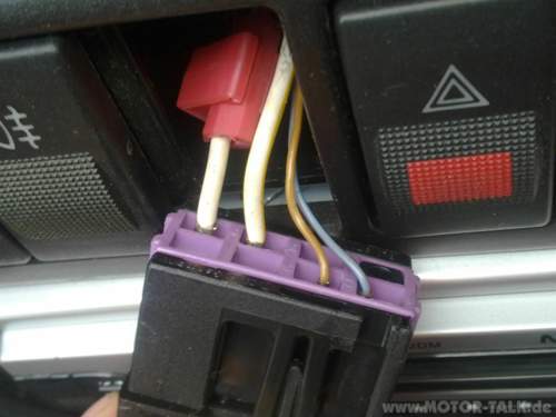

Also ich habe auch bei mir Beheizte Gläser nachgerüstet. Hab ich auch außer Bucht gekauft. Funktionieren einwandfrei. Du mußt aber Kabel vom dreieck oben ina Tür Kabel ziehen bis zum Heckscheibenheizungsschalter. Und da mußte gucken welcher der Schaltplus ist. Kann dir auch nen Foto rüberschicken an welchen ich meine Angeklemmt hab.
mfg
Immer her mit dem Foto. Ich hab das eventuell auch noch vor :)
Für das Foto werd ich bestimmt auch wieder Kritik bekommen wegen der Kabelverbindung ging aber an der Stelle leider nicht anders.. :)
Ich hasse diese Klemmen sonst auch.
Massekontakt hab ich mir woanders hergeholt.
Spiegelheizung-heckschalter
Hmmmist, ich hab ja nen Facelift... daran hätt ich gleich denken können :rolleyes:
Na trotzdem Danke, vielleicht hilft's wenigstens BlackRabbit :)
Naja mußte dann einfach ausprüfen mit nen Multimeter. Sollte nicht so schwer sein oder. Wenn knopf gedrückt muß das eine Kabel Saft haben und wenn Knopf nicht gedrückt halt nich. :) Gibt auch nen Dauerplus am Schalter.
