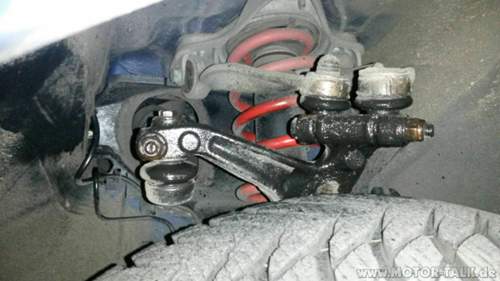

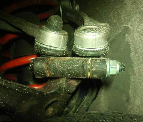

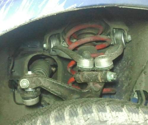

In der Zwischenzeit konnte ich das Fzg kurz besichtigen und es fiel mir als Laie sofort auf, dass die "böse Schraube" mit dem Hammer rausbefördert wurde, so dass zumindest am einen ?Schwenklager? deutlich die Ecken abgerundet waren. Am Tag davor hiess es, die haben die Schraube rausgeflext. Wie dem auch sei...Ach ja, meine Vorbehandlung mit Kriechöl die 10 Tage davor habe nix gebracht.
Der Schlag traf mich aber, als ich gesehen habe, dass bei angezogener bösen Schraube die Spalten, wo die Querlenkerpins reingehen, zwischen 2 und 3 mm breit waren. Antwort vom Mechaniker: Das muss man so machen, sonst kriege ich die Schraube nicht raus.
Komisch, hatte immer im Kopf, dass dies nicht zulässig ist.

5. Wie kann man erkennen, ob die Querlenker im abgelassenen Zustand festgezogen wurden? Da habe ich meine Zweifel..
Darf ich zeitnah die Schrauben lockern, nach Vorgabe (abgelassen etc) festziehen oder geht das bei den s.g. Dehnschrauben nicht?
6. Die Spalten an der bösen Schraube sind jetzt (!) im angezogenen Zustand (!) 2-3 mm breit. Da ich just paar Tage davor darauf Öl gesprüht habe, bin ich sicher, dass da kein mm Spalt zu sehen war. Sind jetzt neue Schwenklager (oder heißen die Teile Radlagergehäuse?) fällig und falls ja - ist nach dem Einbau eine neue Spureinstellung fällig?

5 sind keine dehnschrauben, Drehmoment nachziehen, noch wichtiger ist der richtige sitz!! während der montage
6 wenn böse Schraube rausgeflext und spalt geflext dann .andere Leute fragen.....

Bin gerade draufgekommen, dass beim einen Mal Kriechöl sprühen etwas dunkel war und ich daher mit dem Handy Foto gemacht habe, um später am Rechner zu sehen, ob ich die Schraube richtig erwischt habe. Foto ist im Anhang. So aus dem Bauch heraus würde ich schon einen Spalt erkennen, der nur verschmutzt ist, und der heutige Anblick am Auto war schön sauber, vielleicht habe ich das überbewertet..

Rausgeflext ...naja, jetzt schwierig zu sagen, habe es für gerade mal Sekunden heute gesehen...Es kann sein, dass sie den Schraubenkopf geflext haben, dabei ist die Flex ausgerutscht und hat Spuren am Radlagergehäuse hinterlassen.
Im Spalt wurde nicht geflext, da wurde nur "mal gespreizt"

Tüv ist entscheidend ob auto rep abgenommen wird. ja die böse schraube hat ihren namen zu recht. rost und schmutz sind so feinund festvibriert, dass auch röstlöser nicht mehr viel hilft. teilepreis - ja muss die werkstatt sich auch bezahlen lassen. und zusatzarbeiten -bremsleitung usw kostet.

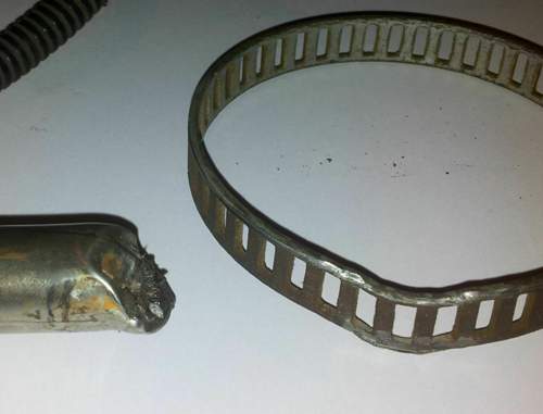

Habe meinen Wagen wieder zurück - habe unter Vorbehalt überwiesen und konnte heute in Empfang nehmen:
Wagen fährt sich gut - einen Unterschied zu vorher konnte ich sofort erkennen, der Wagen ist strammer, ....fühlt sich aber etwas hoch...vielleicht ist nur Einbildung, durch den tagelangen "Zwangsentzug"
Auf den zusätzlichen Teile wurden 30% Rabatt gewährt (was sich als 20 Euro Nachlass auswirkte;-)) und die Zusatzmotnagearbeiten wurden nicht in Rechnung gestellt.
Ich wurde noch einmal darauf hingewiesen, dass "auf den alten Teilen frühere Gewalteinwirkung zu erkennen ist" und ich konnte den kaputten ABS Sensor in Augenschein nehmen... "der offensichtlich schon vorher vielleicht durch Stein mitgenommen war und beim Ausbau den Dienst endgültig quittierte". Aaaaha.
Man beachte: ich hatte keinen ABS Fehler, als der Wagen in die Werkstatt fuhr. Das Foto vom Sensor selbst ist im Anhang.
Auf den Weg nach Hause auf der Autobahn war plötzlich ein metallisches Schleifen zu hören. Absolut absurdes Telefonat mit der Werkstattdame geführt ("Was wollen Sie jetzt von uns" etc) samt Info, dass Werkstattleiter und der zuständige Mechaniker weg sind und niemand anderes weiss, was am Wagen gemacht wurde und ob vor Herausgabe eine Testfahrt stattgefunden hat.
Von unten war nix Verdächtiges zu sehen.
Mit 40-50 Km/H auf der Autobahn, festgekrallt am Lenker bin ich dann zur ersten Werkstatt, die auf hatte (Freitags um 17.00 nicht selbstverständlich). Fazit: Beide Schutzbleche hinter den Bremsscheiben so verbogen, dass sie an die Scheiben geschleift haben. Jeweils inkl. eine schöne Schleifspur pro Seite. Habe sogar auf Video, die Werkstattleute sind fast umgefallen, als ich denen erzählt habe, was ich für diesen "fachmännischen Einbau" gezahlt habe.
Als ich dann noch die Geschichte mit dem ABS Sensor zum Besten gab, machte sich schon eine humorvolle Stimmung samt Augenzwinkern breit.
Um die böse Schraube, die jetzt neu ist, hat sich inzwischen Flugrost gebildet. Man beachte wie das Radlagergehäuse auf dem Foto im vorherigen Post aussieht - mit 30x xxx Km drauf und 11 Jahren. 3 Tage später habe ich sogar Flugrost als Dreingabe, was für mich eigentlich durch den Einsatz der Flex auch in den Ritzen zu erklären ist.
Muss ich mir für Flugrost an dieser Stelle Gedanken machen?
Die Videos mit dem Schleifgeräusch kriege ich nicht hochgeladen, aber die Fotos möchte ich euch nicht vorenthalten.
