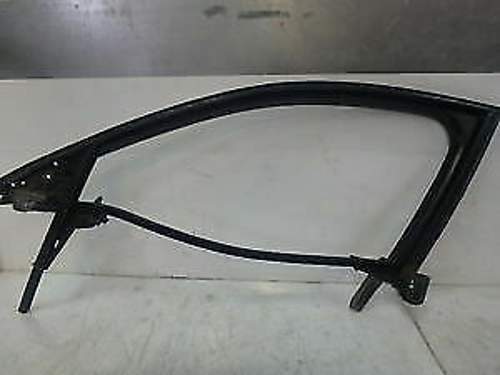

Die Scheibe fährt quasi in ein "U" aus Gummi rein, wenn diese in oberster Stellung ist. Die Innenseite der Scheibe fährt dabei auf eine Fläche an, die quasi mit einer Art "Filz" beschlagen ist. Fährst du die Scheibe runter, siehst du, dass diese Fläche aus 2 "Filzfächen" besteht, die jeweils eine Art "Lippe" sind und die du runterklappen kannst. Dahinter ist Platz wo man etwas Längliches Rundes reinquetschen kann, das die jeweilige Lippe weiter nach außen drückt und diese damit besser an der Scheibe anliegt.
Als "Abstandhalter" kommen u. a. Kabel (2,5 q), Schläuche (z. B. vom Tropf, gibt es in jeder Apotheke) u. ä. in Frage...wichtig wäre auch nach einem erfolgreichen Versuch den neuen "Abstandhalter" im Gummi zu fixieren, d.h. zumindest punktuell einzukleben damit beim hoch/runterfahren sich nichts mehr verschieben/lösen kann! Ich werde dazu wohl Butyl nehmen, es wird aber auch mit Klebstoff o. ä. gehen.
Vor der Aktion sollte man aber wie folgt vorgehen:
Wenn du diese Filzflächen zuvor befeuchtest und dann die Scheibe hochfährst, kannst du sehr gut erkennen, wo der Filz satt anliegt und wo quasi kein Kontakt besteht. Genau an diesen Punkten kommt es zu Windgeräuschen und genau diese Stellen sollten "ausgepolstert" werden.
Wenn dir die Erklärung n. n. reicht, werde ich Bilder machen.

Hallo Chris, kannst du mal ein Bild oder Bilder von deinem Scheibenrahmen machen? Am besten von einer Perspektive, dass man sehen kann, wie das äussere Gummi am Rahmen aufliegt. Wenn du kannst auch mal ein Bild vom Scheibenrahmen an der B-Säule wenn du die Tür so schliesst, dass der erste Kontakt zur Karosserie stattfindet. Dabei ist darauf zu achten, ob der Rahmen oben in der äussersten Ecke die B Säule als erstes berührt oder ob der Scheibenrahmen insgesamt ganz homogen die B-Säule berührt. Ich hab hier die Anleitung zur Einstellung mittlerweile liegen, muss mir bei Audi mal versuchen Schablonen zu besorgen, die gibt es nämlich zum Einstellen! Beim nächsten A8 Treffen in Düsseldorf könnte das ja ein neues Thema werden...

Ja, ist super geworden! Hat 3 Versuche gedauert aber letztlich geklappt. Im Prinzip muss man sich an dem oberen Knick in der Tür orientieren, fang hinten an die Tür in eine Linie mit dem Seitenteil zu bringen, dann justierst du die vordere Tür mit der hinteren und dem Kotflügel. Wenn die Linie stimmt (ganz exakt!) dann musst du sehen, ob eine der Türen weiter vor steht, vorne am Kotflügel und hinten an der vorderen Tür. Dort "bricht" der Wind sonst und macht Geräusche! wenn du von vorne schaust, darfst du nichts überstehen sehen. Als letztes muss du noch schauen, ob der Scheibenrahmen richtig sitzt, darf nicht zu hoch nicht zu tief sein und sauber anliegen wenn die Tür zu ist! Der Rahmen lässt sich sonst auch in der Höhe verstellen, muss die Türverkleidung aber innen ab für.
Die Scharniere bieten dabei Einstellmöglichkeiten in alle Richtungen, musst das aber zu zweit machen, einer schaut und der andere positioniert die Tür bevor festgeschraubt wird. Im Kölner Raum hätte ich nun eine Firma, die das perfekt macht wenn du aus der Gegend bist.
