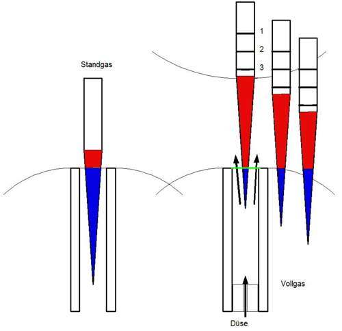

Hallo liebe schrauberfreunde,
Also um es kurz zu machen mein Aragon gp 50 geht bei Vollgas geben in die knie....
Vergaser habe ich eingestellt, Zündkerze ebenfalls überprüft und gereinigt.
Habe das ganze einfach mal ausprobiert: sobald ich den Roller ohne Luftfilter+Gehäuse laufen lasse hat er das Problem nicht mehr... Selbst nur mit dem Luftfilter Gehäuse ohne matte darin geht er wieder in die Knie...
Kann mir da jemand behilflich sein oder hatte das Problem auch schon??
Könnte es an der hauptdüse liegen?
Vielen Dank schonmal im Voraus!

Das kann auch am Ansaugstutzen liegen.
Ist der kaputt,saugt der Roller erst da die Luft,dann bleibt nichts mehr für den Luftfilter.
Wie sieht die Kerze nach mehreren Km fahrt aus?
Wenn sie schwarz ist ,wird er zu fett laufen.
Das kann auch diese Leistungseinbrüche gerade im oberen Drehzahlbereich hervorrufen.

So geht der vergaser mit dem sprit auf, aber weniger luft. Anfetten tust du dann.
Einbaufehler: Düsen lose, schwimmernadelventil, nadel verkantet etc.

Braune Kerze kann schon zu fett sein,das Problem ist das Kerzenbild bei Volllast zu bekommen.
Probiere einfach mal die Düsennadel eine Stufe tiefer und schau wie er reagiert.
Kein Billignachbauvergaser?
Vollgas fahren und dabei Zündkung aus und Kerze kontrollieren.
