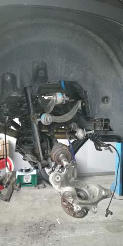

vor kurzem ist mir aufgefallen, dass bei meinem GLK250 Bj. 2013 beide Felgen hinten heiß waren
und es stark nach "Bremse" gerochen hat.
Ich habe die beiden Bremsen zerlegt. Rechts und links waren noch rund 5mm drauf.
Die Scheibe war schon blau angelaufen.
Ich habe alles sauber gemacht, die Kolben ließen sich mit dem Spreizer gut
zurückdrücken.
Also alles wieder zusammengebaut. Nach zwei Wochen das gleiche Spiel.
Kann es tatsächlich sein, dass beide Bremssättel gleichzeitig kaputt gehen können?
Habt ihr ggf. ähnliche Erfahrungen gemacht?
Vielen Dank im Voraus...

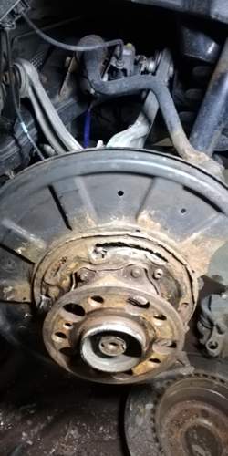

Festgehende Kolben lassen sich nicht so einfach zurückdrücken und wären auch nach wenigen Bremsungen wieder fest. Das Problem liegt in den allermeisten Fällen woanders: Meist klemmen nämlich einfach nur die Sättel. Wurden denn alle Teile wie Führungen und Bolzen richtig(!) gereinigt und mit ein wenig Bremsenpaste für die Gangbarkeit behandelt?
Themenstarteram 18. Januar 2023 um 19:25
Hallo Harig58,
nach dem ersten Zerlegen hatte ich alles gereinigt, mit Plastilube an den Führungsstellen gefettet.
Die Bolzen natürlich ordentlich gereinigt.
Da die Kolben sich ohne größere Aktionen zurückdrücken ließen, wundert mich dass ganze.
Eine Überlegung wären noch gequollene Bremsschläuche...
... die ich dann als nächstes genannt hätte. Würde ich vor dem Scheibenwechsel erst machen, um sicher zu sein. Geht ja schnell und kostet nicht viel.

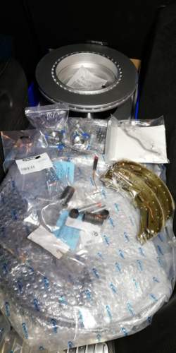

So, jetzt wird's interessant.
Bremsschläuche gewechselt, Bremssattel gewechselt, neue Beläge und Scheiben...
Bremse rechts nach rund 150km wieder fest :-(

Wie sieht es denn mit der Feststellbremse aus?? Gangbar und korrekt eingestellt?

Was heißt: FEST?
Nur heiß oder richtig fest?
Wenn du das Auto anhebst, dreht das Rad dann völlig frei? Löst die bremse vollständig oder schleift da etwas?
Fährst du Mischbereifung (bezogen auf die Reifengröße)?
Und wie chrisss240 schon fragte, Feststellbremse löst auch zuverlässig und sicher?
Bremsankerblech in Ordnung? Spreizschloss Feststellbremse leichtgängig?
