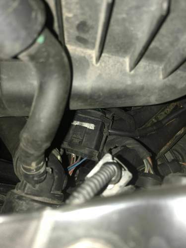

Klingt danach, als würde der Kühlmitteltemperatursensor falsche (zu hohe) Werte liefern. Wäre für mich die erste Adresse, die das Steuergerät veranlasst, die Kühlerlüfter zu betätigen.
Solange der Sensor einen plausiblen Wert (z. B. 98°C) liefert, muss noch nichtmal ein Fehler im Speicher sein. Einfach mal auslesen und auch auch einen Blick in die Istwerte der Sensoren werfen, ob diese plausibel erscheinen.

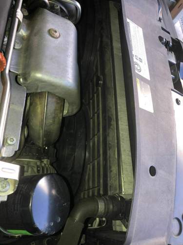

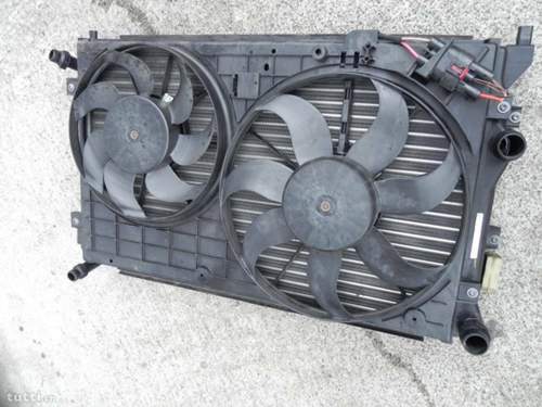

Die Lüfter bzw. das Lüftersteuergerät ist über eine der Metallstreifensicherungen abgesichert. Auf dem Kunststoffträger der Lüfter befindet sich ein vierpoliger Steckverbinder. Du kannst probieren diese Steckverbindung zu trennen. Bei den aktuellen Temperaturen sollte eine Fahrt ohne Kühlerlüfter kein Problem sein insofern Du nicht länger im Stau stehst. Wenn Du an den Lüftern hantierst, pass auf das dir keine Finger abgetrennt werden wenn die anspringen, idealerweise klemmst Du die Batterie solange ab.

Ich hab dir ja gesagt, dass kein Fehler abgelegt sein muss. Deswegen sollten ja die Istwerte der Sensoren geprüft werden, ob da realistische Werte angezeigt werden. Wenn bei kaltem Motor z. B. 98°C angezeigt werden, kann da schon was nicht stimmen. Da sollten die Jungs von VW aber eigentlich von selbst drauf kommen. ;) Für sowas braucht man ein Auto nicht über einen längeren Zeitraum. Das dauert etwa so lange, wie Fehler auslesen.
