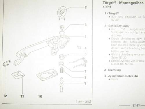

Hallo Leute, brauch mal wieder Hilfe !
Bei dem Auto von meinem Chef (welches auseinander gebaut wurde) zwecks Ganzlackierung lässt sich nichts mehr schließen, weder auf noch zu
Habe beim Zusammenbauen die beiden Türgriffe wieder eingebaut, aber wenn ich den Schlüssel nach rechts zum zuschließen drehe, was ja normal 90° funktionieren sollte, kommt nach ca 45° ein Widerstand und ich kann nicht weiterdrehen !
wenn ich nach links drehe, kommt es mir vor nach 45° als würde er aufschließen wollen! Dann ein kurzer Halt, ein Klacken (als ob er durchrutschen wollte und lässt sich dann 90° nach links drehen!
Ich bin am verzweifeln
Hab den Türgriff auf der Fahrerseite dann rausgezogen um rein gucken zu können!
Was ich rausgefunden habe seht ihr untem im Bild !
Ich frage mich nur WO IST DER FEHLER ! Ich habe an den Türschlösstern nichts gemacht... Hab lediglich die 3 Schrauben wos mit fest iss losgeschraubt und das Türschloss runtersacken lassen - nach dem lackieren wieder hochgezogen und festgeschraubt!
Ich bin echt kurz vorm platzen und ich finde den Fehler nicht !
Bitte helft mir !
Mfg Patrick

Nimmst alles nochmal auseinander und schaust ob der Exzenter auch wirklich und richtig im Schließsystem sitzt...
Themenstarteram 15. März 2011 um 16:37
hast du dir das Bild angeguckt ?
wenn ich Das Loch im Türschloss nur 45° nach rechts drehen kann (mit dem Schraubendreher) bis es anschlägt bringt mir das doch nix...
Der Exzenter vom Türgriff hat nen anderen Winkel zum Schließen ? Guck bitte nochmal aufs Bild, vielleicht verstehst du dann was ich meine

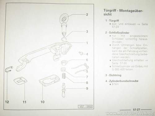

Vielleicht hilft dir das etwas.
Tuergriff-montageuebers-001
Tuergriff-montageuebersicht-001
