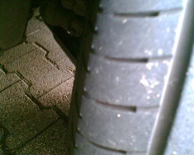

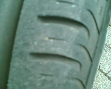

ich habe folgendes Problem:
Ich habe mir vor einem Jahr neue querlenker (original Ford Querlenker) eingebaut, da meine kaputt waren.
dann hab ich an meinen winterreifen durch unnatürliche abnutzung gemerkt, dass die Spur nicht passt.
Ich hab diese dann einstellen lassen und bin auch nirgends irgendwie dagegen gefahren, dass sich die Spur wieder so extrem verstellen könnte.
Das Protokoll liegt mir vor und die Daten passen soweit auch. Nun musst ich aber feststellen, dass meine neuen Sommerreifen nach ca. 4000km in 4 Monaten auf der Innenseite komplett abgefahren sind. Wie kann das sein trotz eingestellter Spur??
Ich hab dann in meinem Ford Orion Buch "so wird's gemacht" (kennt vielleicht der ein oder andere) einen Absatz darüber gefunden, der lautet:
ACHTUNG: Falls bei Fahrzeugen bis 8/95(}meiner ist Bj. 92) übermäßiger Reifenverschleiß an den Innenkanten der Vorderräder auftritt, Spur auf +2,0mm (Vorspur) einstellen.
Soll ich nun auf gut Glück meine Spur auf diesen Wert einstellen lassen?? Die Werkstatt bei der ich es machen lassen hab, bleibt natürlich bei der Meinung, dass sie alles richtig gemacht haben und nichts dafür können!
hier noch ein Bild mit Außen- und Innenkante der Reifen! (die Reifen waren fast neu)
Außenkante: http://i5.photobucket.com/albums/y170/Spiderwisch/Bild011.jpg
Innenkante: http://i5.photobucket.com/albums/y170/Spiderwisch/Bild010.jpg
Danke für eure Antworten
Gruß Spiderwisch

die sind doch noch harmlos. ich depp hab da nicht drauf geachtet und habe dann mal mit eingeschlagener lenkung geparkt, da lächelt mich das gewebe an. beide vorderreifen innen blank. hab die spur einstellen lassen und es ward ruhe. ich hab aber das gefühl das der escort was die spur betrifft irgendwie sehr sensibel ist.
Meistens hängt das aber auch mit dem Sturz zusammen und den kann man bei Escort nicht einstellen so ohne weiteres. Wen der zu doll ist durch ermüdete Federn oder schei** Tieferlegung oder verschlissenes von vorn gesehen wie ein extremes A.
also der sturz ist dem protokoll nach auch ok!!!Federn sind eigentlich auch noch i.O.
meint ihr ich sollte des mit den 2 mm einstellen lassen mal probieren??
Vielleicht sind die Querlenkerbuchsen ja schon wieder defekt. Bei uns kostet Spur einstellen ca 50€ und nur für 2 mm würd ich das erstmal nicht machen, erstmal alles andere kontrollieren ob was ausgeschlagen ist.
ich bezweifel es, dass die querlenker wieder kaputt sind!
die sind jetzt ein jahr alt!! und 2 mm sin bei der Spur schon eine ganze menge!
Du bezweifelst aber du weißt es nicht genau? Super. Ich weiß nicht ob 2 mm so viel ausmacht ich denke aber die Werkstatt wird wissen was sie eingestellt hat.
also ich hatte genau das gleiche Problem, wie du. Nur bei mir hatte es ungefähr die Ausmaße, wie bei TD! Und dann is die ganze Sache schon gar nicht mehr soo lustig.
Musste mir neue Reifen kaufen und dafür am selben Tag mit den Dingern noch fast 100Km fahren!! Na ja, was solls....Aber hast du schonmal dran gedacht, dass die das beim Spur einstellen vllt, gar nicht richtig gemacht haben??
Das sollest du auch auf jeden fall mal überprüfen lassen und zwar in einer anderen Werkstatt... muss ja auch nicht gleich ne FORD Werke sein. Denn solch ein Problem hat ich auch... Was dir erstmal hilft ist, die Reifen vllt mal durchzutauschen, damit du sie nicht weiter einseitig abfährst, solange das nicht wieder i.O. ist!
Mfg
du meinst also dass die einfach zu blöd waren, die anlage vernünftig zu bedienen?? so dass die werte auf dem protokoll stimmen, aber an meim auto nicht?
also genau den Fall hatte ich grade erst. Deshlab sage ich das auch... Sie haben die Spur nämlich nicht richitg eingestellt und jetzt ca. 3 Monate später beim Bremsscheiben wechseln, wurde das wieder sichtbar!
Das weiß ich nicht man erlebt immer wieder die dollsten Sachen, nichtmal Ford kann wenn sie denn überhaupt können die Spur richtig einstellen.
Also entweder die Spur stimmt nicht oder bei dir ist was anderes defekt.
