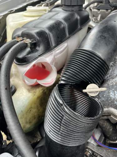

Aufgrund dessen habe ich den Motor laufen lassen um den Sitz zum Ausbau bewegen zu können . Dann ein lauter Knall . Kühl Flüssigkeits Behälter geplatzt weil der motorlüfter nun auch nicht mehr dreht.

Ernsthaft? Der Motor war also stark überhitzt. Mal abgesehen davon, dass das Ventil im Behälter dann eigentlich abblasen sollte und nicht der Behälter platzt (Bild?) könnte dann ja auch die ZKD was mitbekommen haben. Das würde ich sagen ist eher dein Hauptproblem derzeit und nicht, ob die Sitzverstellung geht.

Wen der Kühler schon geplatzt war, kann hinterher nicht der Behälter Platzen.

Das Bild sieht heftig aus. Da muss entweder ordentlich zuviel Druck geherrscht haben oder es gab bereits eine Schwachstelle. Außerdem: Ich glaube, da kommt anderes Kühlmittel rein. Rosa sieht eher nach VW-Norm aus.
Das war auch mein erster Gedanke aber das Kühlmittel hat tatsächlich Mb Freigabe für den m113.
