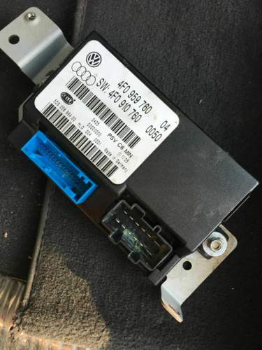

Unten im Fahrersitz müßte das "Steuergerät für Sitzverstellung mit Memory Beifahrer" (J521) plaziert sein. Das Teil müsste unten im Sitz zu finden sein und wenn es auch nass geworden ist dann wird es defekt sein.

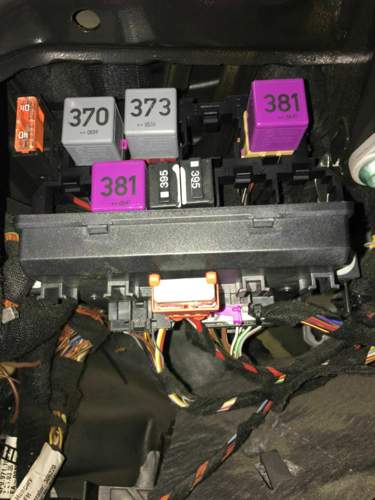

Es gibt auch eine Thermosicherung 1 für Beifahrersitzverstellung (S46, 30A) an der Kupplungsstation A-Säule rechts wie schon bemerkt wurde. Die Kupplungsstation ist hinter der unteren A-Säulenverkleidung rechts zu finden.
Fährt der Sitz überhaupt nicht auf Knopfdruck, wenn der Wagen Can-Bus-Ruhe erreicht hatte. Für die Adaption muss man ja lediglich alle Endpositionen anfahren. Das Stg sperrt den Sitz, wenn die Adaption nicht vorliegt, allerdings kann man kurz den Sitz verstellen, um die Adaption vorzunehmen. Das Stg sperrt eben nicht sofort...
Themenstarteram 15. Dezember 2017 um 10:34
Nein, da tut sich garnichts! Ich werde jetzt erstmal die Thermosicherung kontrollieren... Wie demontiert man denn die untere A-Säulenverkleidung rechts, ohne sie zu beschädigen? Vielen Dank für Eure Antworten!
Eigentlich muss dafür die obere und untere B-Säulen Verkleidung raus, aber es geht auch ohne. Abdeckung Sicherungskasten Beifahrer Seite abnehmen, dann die mittlere A-Säulen-Verkleidung (die, neben dem Sicherungskasten) abhebeln. Dafür am Besten seitlich unter die Dichtungslippe greifen und mit etwas Kraft abziehen. Dann kannst Du auch schon die untere Abdeckung nach oben abziehen (die ist nur mit Klammern befestigt). Darunter kommt der Kupplungsträger für die Kupplungen der Kabelbäume zum Vorschein. Da dran ist die Thermosicherung. Das ist ne wirklich große Sicherung (sogenannte Maxi-Sicherung). Wenn die defekt ist, dann geh am Besten zum Freundlichen, denn die Sicherung bekommt man sonst eher schlecht.

hallo valbene! hab gerade die a-säulen verkleidung abgemacht... da ist garkeine sicherung! lordose motoren laufen auch. jetzt weiss ich garnicht mehr weiter. kabelbruch?
.jpg
laut den Stromlaufplänen muss da eine Sicherung sein, vielleicht ist die ja auf der Rückseite von dem Steckerblock. Wenn die Lordose Motoren laufen würde ich die Sicherung aber ausser acht lassen, dann ist es wohl was anderes.

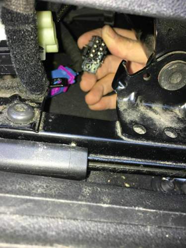

Möglicherweise ist Wasser in den Stecker, der die ganzen Positionsgeber mit dem Beifahrer-Stg verbindet, gelaufen. Das kannst du nachschauen, ohne den Sitz auszubauen. Ist ein blauer Stecker an Stg unterm Sitz, der mit einer orangenen Arretierung gesichert ist. Mal abziehen und schauen, ob da Wasser drin ist bzw. die Kontakte korrodiert sind.
Vielleicht ist aber auch in den Stecker von der Verstelleinheit Wasser gelaufen und hat den beschädigt (Teste mal mit VCDS, ob in den Messwertblöcken das Drücken der Schalter angezeigt wird).
Oder aber das Stg selbst ist hinüber.

Es ist keine Sicherung S46 vorhanden, zumindest nicht an der Kupplungsstation, auch nicht auf der Rückseite. Das verstehe ich nicht, ich hab doch einen A6 Bj 12/2005. Aber die Thermosicherung ist ja anscheinend eh egal...
Ich hab trotzdem mal die Kupplungsstation fotografiert, auch von hinten. (Foto)

Aber die Stellglieddiagnose funktioniert nicht (bleibt nach dem Start hängen), und ins "Grundeinstellung"-Menü komm ich erst garnicht, das ist nicht anwählbar. Den Stecker am Steuergerät konnte ich nicht abziehen, ich komm nicht dran. Oder meinst Du einen anderen Stecker? Der am Steuergerät ist bei mir blau/pink. (Foto) Ich glaube aber auch nicht, daß Wasser aufs Steuergerät getropft ist, das Wasser lief eher in die Ritze zwischen Lehne und Sitzfläche...

Kupplungsstation A-Säule rechtsRückseite
Steuergerät unter dem Beifahrersitz

Das ist normal. Durch das Betätigen der Taster wacht dein Auto wieder auf. Das scheint in Ordnung zu sein. Eigentlich können es doch nur zwei Fehler sein. Der Energiekreis ist tot. Also die Spannung fehlt für die Motore oder das Steuergerät hat sich verabschiedet. Mal ein neues besorgen oder das von der Fahrerseite temporär tauschen. Die Steuergeräte sind ja gleich und unterscheiden sich nur durch die zugewiesene Adresse (36 Fahrerseite, 06 Beifahrerseite). Zumindest sollte der Beifahrersitz sich damit bewegen lassen. Dann weißt du zumindest ob du ein neues Steuergerät brauchst oder weiter nach der Sicherung suchen musst. Ich tippe eher auf die Sicherung. Denn das alle 4 Ausgänge zur gleichen Zeit am Steuergerät tot sind ist eher selten, zumal das Steuergerät ja wohl noch erreichbar ist bei Dir. Aber das wirst du ja bald rauskriegen.
