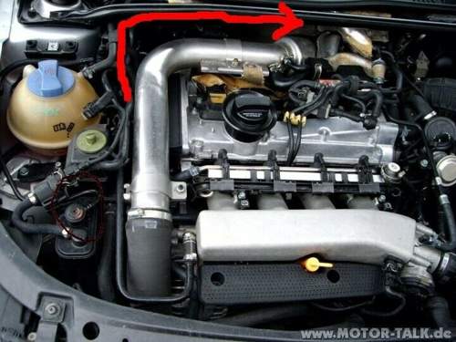

Ich habe seit einiger Zeit folgendes Problem mit meinem TT 1.8T frontler:
Wenn er kalt ist, und ich im 1. oder 2. Gang Vollgas gebe, beschleunigt er "Schub- oder Ruckweise". Das bedeutet, dass die Leistung pulsierend etwas einbricht. Genau zu diesem Zeitpunkt spricht dann jeweils immer das SUV an, was man an dem Schnarren oder Klappern hören kann. Wenn der Wagen warm ist, ist das nicht mehr zu hören und in den unteren Gängen auch fast nicht mehr zu spüren.
Im 5. Gang ab 120 km/k ist das Pulsieren beim Beschleunigen bis 160 km/h aber auch temperaturunabhängig zu bemerken. Es fühlt sich dann eher wie ein Leistungsschaukeln an. Man merkt es nur, wenn man den Wagen gut kennt. Ab 160 km/h beschleunigt der Wagen dann wieder bis 220km/h satt durch.
Wenn ich das mit dem SUV richtig verstanden habe, ist das eine Art Überdruckventil, das besonders bei Gaswegnehmen die Druckspitze im Turbolader abbaut. Könnte das bedeuten, dass ich immer wieder eine Drucküberhöhung im Turbo habe, die die Leistung dämpft?
Ich habe schon die Funktion des SUV kontrolliert, das N75 per Stellglieddiagnose geprüft, das N249 gegen ein Gebrauchtteil getauscht und die Drosselklappe gereinigt und neu kalibriert. Rückschlagventile sind auch getauscht.
Ich hatte schon mal das Thema hier (http://www.MOTOR-TALK.de/.../...ann-nicht-voll-durch-t3874699.html?...) diskutiert, aber hatte da eher wegen des Rasselns und Klapperns den Turbo im Verdacht. Audi sagt es sei das SUV und beim 225PS wäre das noch lauter. Das Geräusch beim Gaswegnehmen (und leichtem Überdrehen) sei also O.K.
Jetzt ist es aber wie oben beschrieben beim Beschleunigen im kalten Zustand da.
Gibt es Ideen, was ich noch tun könnte? VGA-COM liegt vor.

Du schreibst du hast die Funktion des SUV geprüft, wie ?
Das N75 nur per Stellglied-Diagnose zu überprüfen reicht nicht!
Würde das gebrauchte N249 auf Funktion geprüft ?
Sind die Ventile richtig drinn ?
Zündkerzen und Spulen und Verkabelung hin gecheckt ?
Am Besten prüft man SUV, N75, N249 im ausgebautem Zustand und zwar auf Sicht und Funktion.
Grob prüfen kann man das Suv durch anlegen einer Schlauchabklemmzange am Unterdruckschlauch, dann Probefahren.
Das N75 abstecken und eine 5W Birne anstelle einstecken, dann Probefahren.
Das N249, Motor laufen lassen und Spannung anlegen, dann müsste das SUV schalten.
Das N249 ist Stromlos zum SUV hin von der Ansaugbrücke her offen!

Warum meinste ist der max LD überschritten worden?
Stromlos, also abgesteckt läßt das N75 den Steuerdruck zum Wastegate voll durch, der Turbo baut nur min LD auf, es sei den das Wastegate, Klappe, Gestänge hängt oder geht schwergängig oder der Schlauch vom Druckrohr zum N75 ist defekt.
Das solltest du als Erstes testen was da los ist, damit der Motor das abgesteckte N75 erkennt, muß anstelle eine 5WATT Birne in den Stecker hinein gesteckt werden, wie du das machst ist dir überlassen. Benutze mal deine Fantasie :D
Falls du überhaupt keine Ahnung hast von der Funktion der ganzen Ventile und wo die Schläuche hin gehen, gib in google ssp 207 ein und lade dir das pdf herunter. Ein "Jetzt helfe ich mir selbst" vom A3 zu lesen kann auch nicht schaden!

Teste als Erstes, wegen der LD zu hoch Fehlermeldung, den mechanischen Grundladedruck, also N75 abgesteckt.
Das schaukelnde Beschleunigen, kann durch aus an den Zündspulen oder ZK liegen.
Den LMM kann man zum Probefahren mal abstecken, ist das Schaukeln weg, rentiert sich wahrscheinlich ein Neuer.
Mit ein bisschen Fantasie lässt sich so gut wie alles um gehen und so prüfen.
