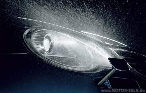

Themenstarteram 25. Dezember 2009 um 9:33
Moin und Happy Xmas
Mir ist in der Nacht aufgefallen, dass beim Betätigen der SWRA die Xenons ausgehen und nur ein schwaches Licht (wie Standlicht / Tagfahrlicht) vorhanden ist! Dauerte nur wenige 10tel Sekunden!
Dabei ist ein klappern aus dem Amarturenbrett zu hören. Klingt, als ob ein Relais schaltet.
Die Beleuchtung war auf "Auto" gestellt und die Geschwindigkeit betrug 120 km/h.
Das Wetter war Nieselig und um 0°C.
Ist das Normal? Ich konnte das Problem erst wieder auf der Rückfahrt (nach ca 10min) nachvollziehen.

Die Xenon gehen nicht aus, sondern werden durch das Spritzwasser kurzzeitig verdunkelt.
Deshalb sollte man die Reinigung nicht gerade in einer Kurve betätigen :cool:
Genau das passiert bei meinem Golf auch, kurzzeitig wird es dunkler als mit normalen Halogen und dann nach 2-3sek wird es wieder richtig hell.
Ich würde mir deswegen keine Gedanken machen. ;)

Ist ganz normal und bei mir auch so! Die Menge Wasser die mit hohem Druck auf die Scheinwerfer gesprizt wird verdunkelt wie oben schon erwähnt kurzzeitig den Lichtstrahl!
ist bei mir auch
ist ja auch klar
das wasser spritzt auf den scheinwerfer (viel wasser!) und da kommt das licht iwie bei so kurzer zeit nicht durch

hallo MTler,
wenn man bei sehr niedriegen Temparaturen so bei -20° und einer Geschweindikeit von etwas 100km/h hat kann auch sowas passieren
da sieht man auch wie viel Wasser der Scheinwerfer abbekommmt. klick

Themenstarteram 25. Dezember 2009 um 16:40
Hallo nochmals allesamt.
Als erfahrener Triebfahrzeugführer bin ich es seit Jahrzehnten gewohnt, Vorkommnisse neutral zu beobachten und die Begleitzustände zu beschreiben! Das half den Werkstätten, Defekte aufzuspühren!
Z.B. Schlingern der Lokomotive bei einer Geschwindigkeit zw. 100 und 120 km/h / Führerstand 2 voraus = Schlingerdämpfer xy Defekt!!
Der "Fehler" trat eben wieder auf. Dieses ist nicht mein erstes Auto mit einer SWR! Deshalb kam meine Frage ob das Normal ist.
Die SWR benutze ich übrigens grundsätzlich nur auf geraden.
Ist es eigentlich auch normal, dass die SWR nur in längeren Zeitabschnitte funktioniert? Bei meinem "Alten" war das nicht so!
Edit: Es war "Abblendlicht" eingeschaltet.
Edit 2: Danke Roland, werde mal am Montag schauen, ob jemand beim ;) ist
