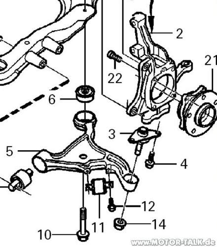

Tach zusammen,
nu hab ich den elch seit 2 Tagen erst und so ein Problem:
Gestern ist es mir besonders aufgefallen, als ich eine längere Strecke mit Autobahn + Stadverkehr hatte: der Wagen zieht beim Beschleunigen nach rechts, so das ich leicht gegenlenken muss; wenn ich dann vom Gas gehe, zieht er wieder nach links zurück!!
es ist so eine Art Steuerbares Gegenlenken" beim Gasgeben bzw. Wegnehmen.
das ist irgendwie sehr merkwürdig. es fühlt sich so an, als ob die Spur nicht passen würde, aber der Geradeauslauf ist unauffällig.
es poltert nichts, auch beim Rangieren mit Lenkeinschlag gibt es keine Geräusche. In der Werkstatt beim meinem Schrauber ist bei der Durchsicht vorher an der Achse mechanisch nichts festgestellt worden. Sicherheitshalber will er aber nächste Woche damit zu einem Kollegen, der die Möglichkeiten auf Prüfungen an der Achsgeometrie hat.
meine Vermutung geht in Richtung Traggelenke, die ja laut diversen Aussagen recht anfällig sein sollen. liege ich da ungefähr richtig? könnten es auch eventuell die Stabistangen oder so was sein? ich hab da nicht so wirklich den Durchblick, wie man merkt.
was meint ihr?

Klingt nach nem ausgeschlagenen Spurstangenendstück oder einer ausgeschlagenen Lagerung eines Querlenkers.

Falls du noch die ersten Querlenker drin hast, Tippe ich zu 90%auf die Querlenker, da die vordere Buchse nicht sehr standhaft ist die wurden dann glaube ich ab My05 geändert.
Gruß NissV70 2,4T mit Lpg
Themenstarteram 25. Juli 2009 um 19:26
ich habe mal in den gesamten Rechnungen geforscht. Die vorderen Querlenker o.ä. wurden nie erwähnt......von daher ist das sehr gut möglich.
ich werde meinen :) darauf ansetzen
Ich hatte mit meinem 855 das problem da waren es die Querlenker.

es sind die querlenkerbuchsen bei meinem elch war das auch so,hat nichts geklapert war alles fest aber trotzdem zog er,neue buchsen rein und war ruhe wieder,es gibts gummibuchsen und hydrobuchsen,die gummi halten länger meine persönliche erfahrung :) und wagen liegt besser auf straße ist nicht so schwammig

nee, Dämpfer etc. recht unauffällig....das Phänomen ist wohl das sogenannte "torque steering" http://en.wikipedia.org/wiki/Torque_steering
unterschiedliche Längen der Wellen, Toleranzen, ....
die Reifen sind unschuldig, weil im Herbst neu. Bremsen dito, weil neu
