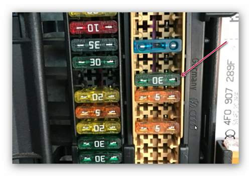

Vllt ne blöde frage...aber hat der verstärker ne eigene sicherung ?
Hab garnicht alle gecheckt...ist mir eben erst eingefallen
Kann ich dir nicht sagen allerdings wenn der Verstärker keine Betriebsspannung hätte dann würde das System nicht hochfahren bzw. nur bis zum Audilogo dann wieder ausschalten.
