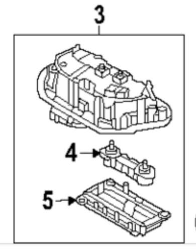

Zwischendurch mal ein Bild von unten…
PyroFuse war auch mein Gedanke, aber vor Montag ist das alles Spekulation.
