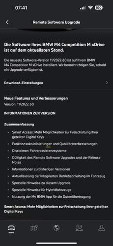

Mein BMW bekommt das Update nicht installiert.
Ich habe es über die Handy App runtergefahren, die Übertragung auf den BMW hat auch funktioniert. Seither wird mir beim Abstellen des Autos immer wieder angeboten, das Update nun zu installieren. Bekomme beim nächsten Einstigen aber immer die Meldung, dass die Installation nicht möglich war. (Foto)
Kann mir da jemand helfen?

Habe das Update an sicher 5 verschiedenen Stellen gestartet. Ich wohne in Berlin und hier ist außerhalb von Gebäuden immer Empfang. Daran sollte es nicht liegen. Die Checkliste bei Start des Updates läuft durch. Dann bittet das Auto mich das Auto zu verlassen und abzuschließen. Die Musik läuft dann noch etwas weiter und auf dem Display steht, dass das Update läuft. Aber offensichtlich muss dann irgendetwas schief laufen.

Habe ein iPhone und wlan ist aktiv. Das Handy hat das Update problemlos übertragen. Muss das Handy bei der Installation im Auto bleiben? Wozu hat das Auto eigentlich eine SIM? Wieso wird das Update nicht über die interne Verbindung übertragen?
Kann man die Updatedaten löschen und neu übertragen?

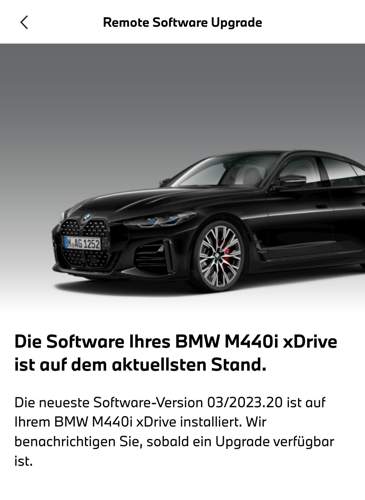

Die Installation eines Remote Software Upgrades startet in Ihrem BMW mit BMW Operating System 7 automatisch falls die Batterie ausreichend geladen ist, Ihr Fahrzeug auf einer ebenen Fläche steht und die Warnblinkanlage nicht angeschaltet ist. Folgen Sie den weiteren Hinweise im Control Display Ihres BMW.{

Ich klicke mich da durch 4-5 Fragen durch bis mir das System sagt, dass ich das Auto verlassen und abschließen soll. Dann beim nächsten Mal einsteigen steht, dass das Update nicht installiert wurde...
