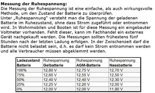

Ich bin seit einem halben Jahr Besitzer eines Phaeton V6 GP0. Während der kalten Tage habe ich einmal die Batteriespannung der Komfortbatterie gemessen. Es waren 11,7V. Ich dachte eine neue Batterie könnte nicht schaden und habe mir eine VARTA Start-Stop Plus G14 12V 95AH - 595901085 besorgt.
